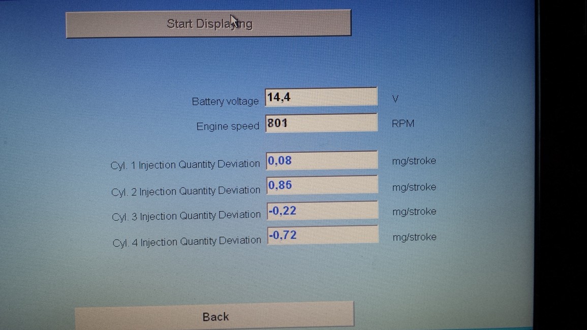

Ked budes pozerat otacky tak kukni aj odchylky na vstrekoch

otáčky jsou 795 - 805, ochylky viz foto
co mi k tomu povíte?

tak to koukám že to mam ještě dobrý, ale otáčky teda zvýšený nemáš?
kdysi jsem na ty odchylky koukal na vanovi když sem ho koupil (měl 20tis km) a co si pamatuju tak měl podobný údaje, ale to byl Z17DTH

dobiji, auto 14dni stalo, pak jsem jezdil jen popojizdky po meste.... ony ty vstriky byly na studenem motoru a tam to pak lita sem tam, jen jsme na ne koukli, kdyz jsme povolovali tazne.
