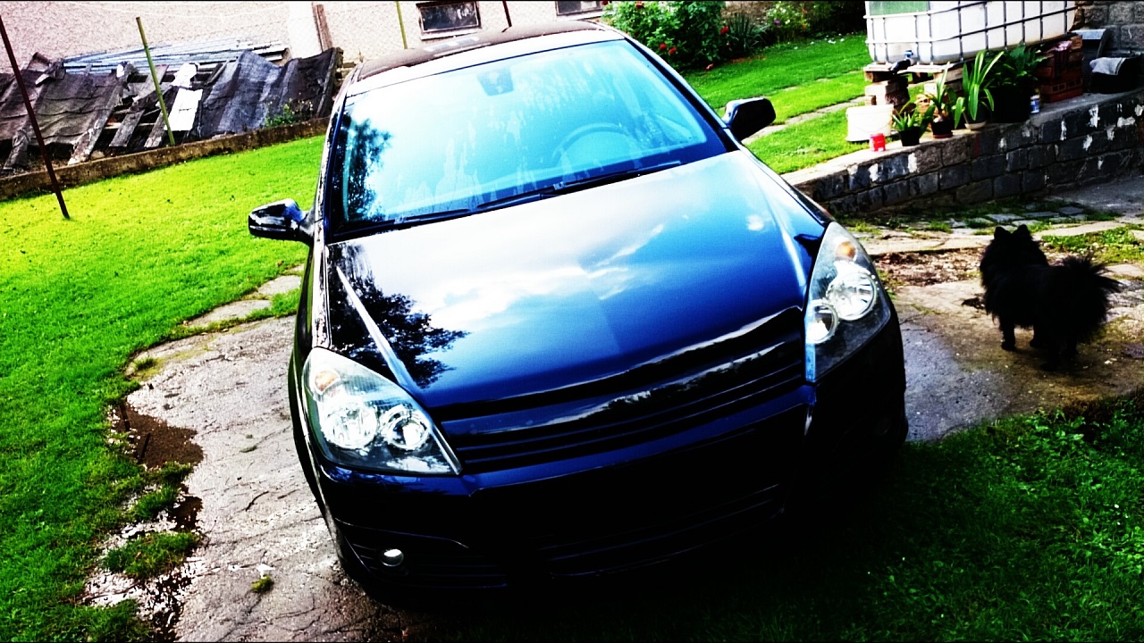

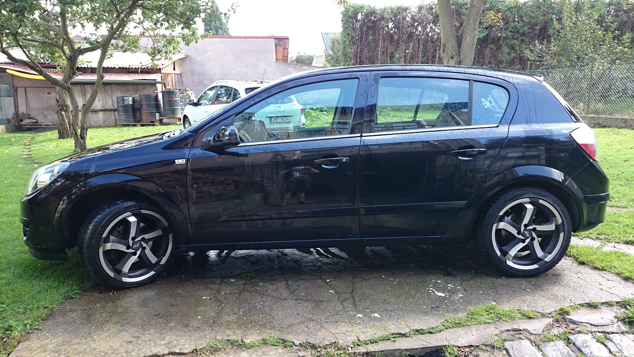

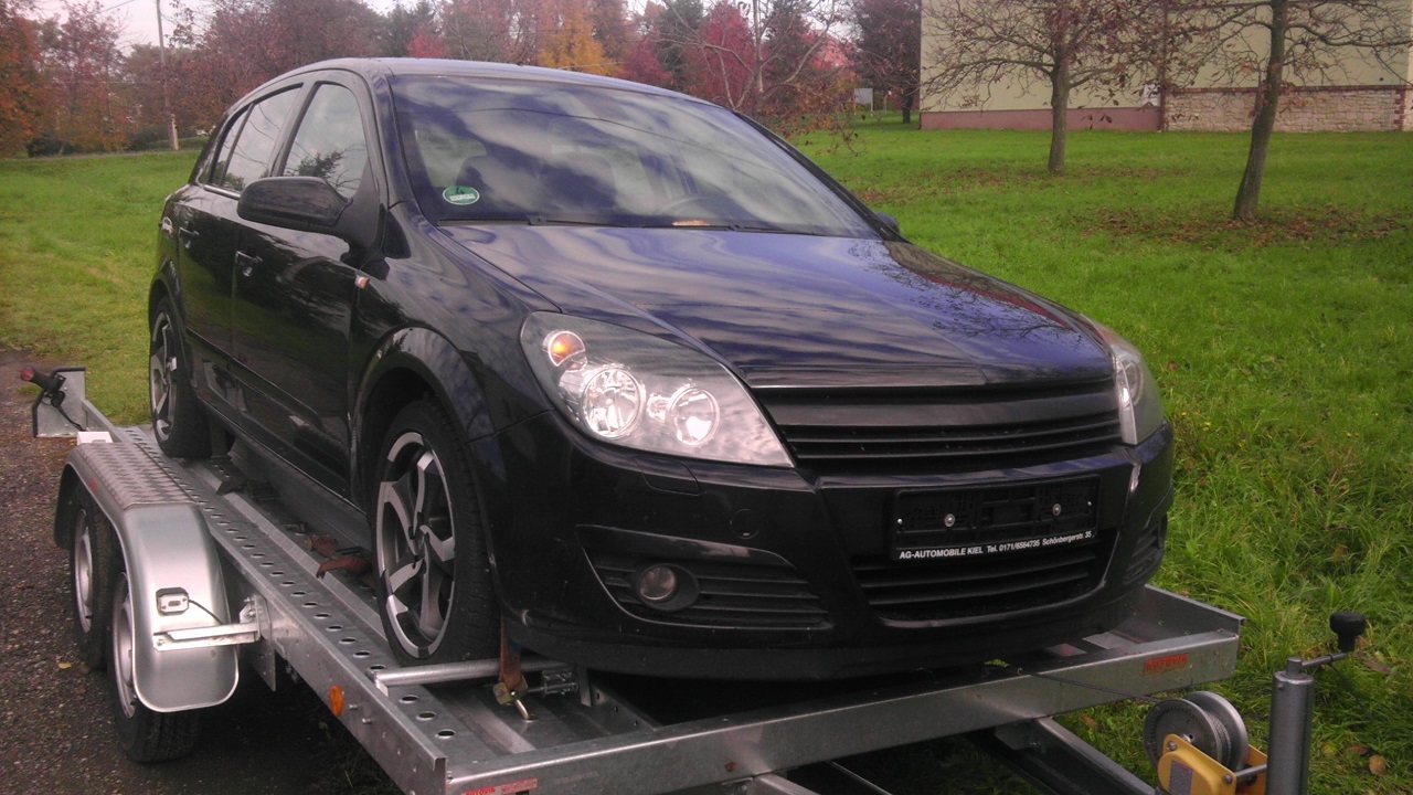

Fotky pro ukázku "jak ji to sluší" ......
Umytá....
Umytá....
S trochou úprav..
S trochou úprav..
Právě dovezná....
Právě dovezná....
