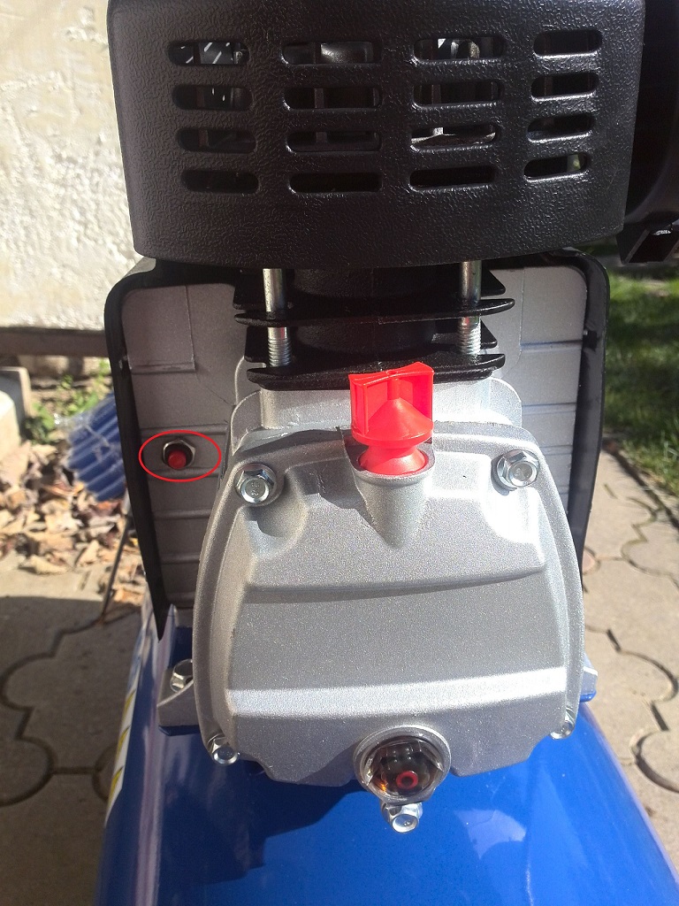

Dnes mi došiel tento kompresor olejový Scheppach HC 54. Na kompresore som našiel tento vypínač a neviem k čomu je (v návode tiež nieje popísaný) predajca tiež nevie k čomu je. Vie mi niekto poradiť čo to môže byť.

Měly by to být tepelná pojistka.Pokud se motor přehřeje,tak vypne,až to zchladne,tak to zmačkneš a zase to běží.

Ďakujem za odpoveď . Budem pátrať ďalej možno sa niečom dopátram. ;)
