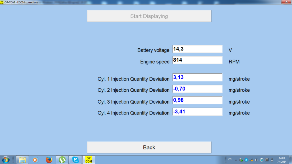

Volnoběh nádhera.Tak čím to mohlo výt mi hlava nebere ! nemohlo se třeba zavzdušnit čerpadlo ? měl jsem čtvrtku nádrže.Ještě mě dapadá třeba se mohlo přidřít čerpadlo ? Opět paměť závad čistá !!!Vstřiky na volnoběh vypadají takto.Někdo by mohl říct neřešto když to jezdí, ale v létě chci jet do Chorvatska a s tímle problémem ? už teď mi lepí

Dopiš si k avataru odkud jsi ( město) . Ať tě můžou kolegové z fora k někomu případně nasměrovat na zkontrolování. Ty odchylky vstřikování jsi měřil při zahřátém motoru ?( viz téma odchylka vstřikování zde https://www.opel-astra-h.cz/forum/viewto ... &start=140 )

Ty odchylky jsou dost brutální..

Oprava: zkoušeno na zahřátém na 75°C
