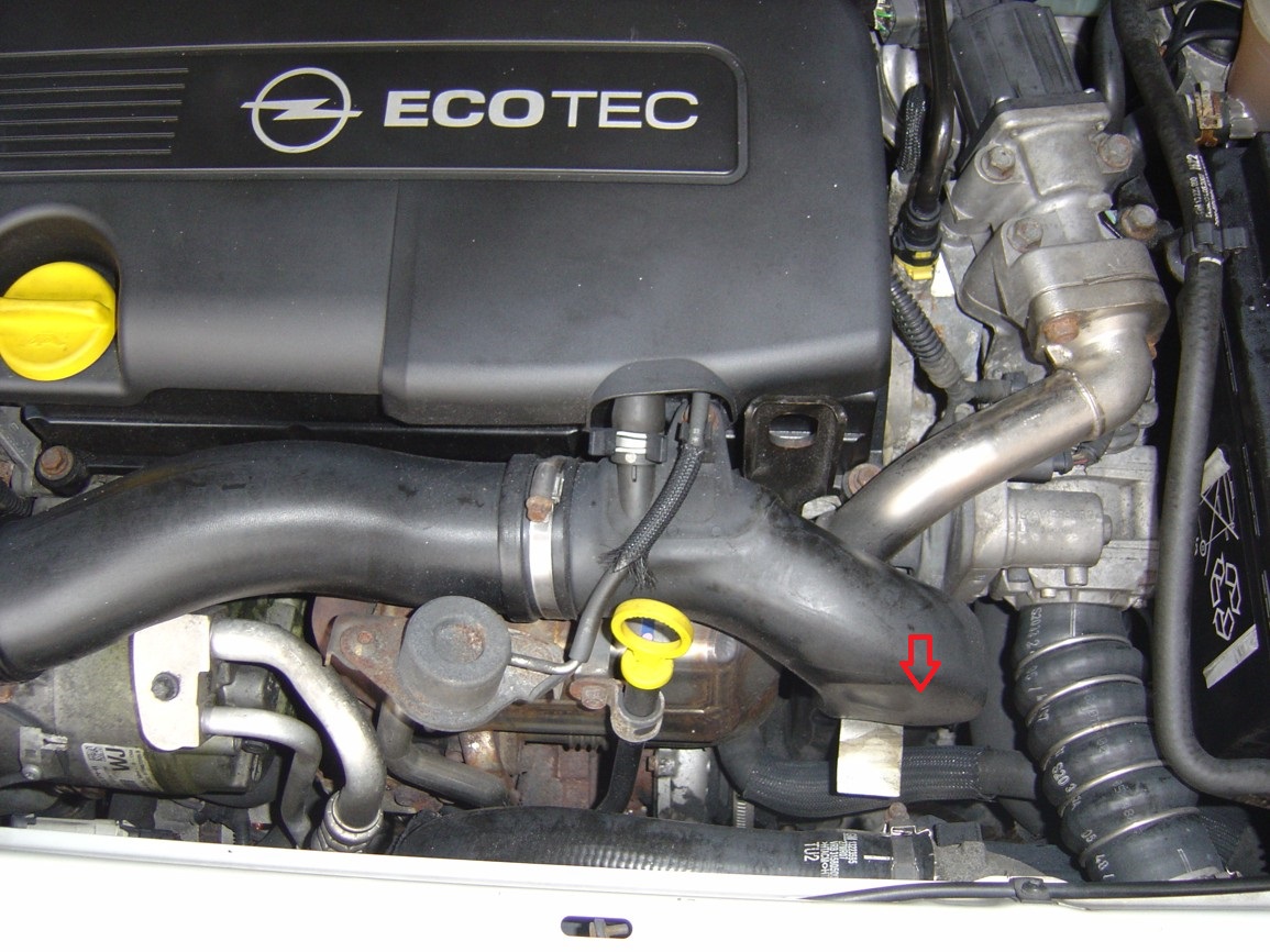

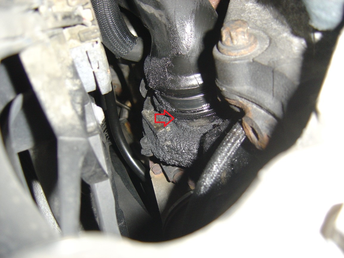

Čus kluci nevíte proč mi tady kape olej,no aspon jsem to tak identifikoval že to bude olej viz obrázek šipka ukazuje odkud to kape, děkuji kdyby někdo věděl první fotka je z vrchu motoru aby to bylo přehlednější o jakou hadici jde druhá fotka je ze spodu od kud to kape .je to jen nějaká netěsnost nebo je to něco horšího

U mě to dělala hadice od turba, ze které mi lehce prokapával olej. Vyřešila to širší spona + utažení na max

Diky za reakci jen ten prostor je tam šileny na dotaženi

Já tam všude měl pérový spony a to je běs. Vyhoď jí a dej tam klasickou se šroubkem. Je k tomu mnohem lepší přístup a supr jí utáhneš. Já bych řekl, že by to mohlo být ono, protože když tu pérovku několikrát demontuješ, už ti to pak tolik nestáhne

Aha jasne zkusim dik

Ahoj,některý si pletou motory Z17DTR za A 17 DTR oba mají výkon stejný ale náplň oleje je u tvého motoru 4,3l no a ten olej musí někam pryč a prokapává to volnou páskou.Sundat masku vyčistit co se dá a podívat se na intercoler jestli nejsou už hodně zasrate žebra chladiče.Měl sem to samý měním si oilo sám a je sucho.
