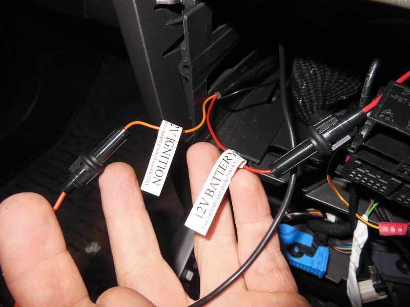

Konečně jsem se dostal ke zpětné instalaci upraveného svazku pro Raspberry Pi, takže jsem to mohl nafotit jak to tam mám, nebo alespoň jak to šlo.
Černý a červený vodič jde do konektoru Fakra u rádia viz předchozí příspěvek
toto jsou ty vodiče z prvního obrázku u jednotky
žlutý vodič šel kamsi ke prahu spolujezdca, až budu protahovat káble k zadní kameře upřesním.
Manuál k Parrotu nemám, takže těžko soudit. Takže pardon, moc jsem asi nepomohl a jiní se nechytli.
