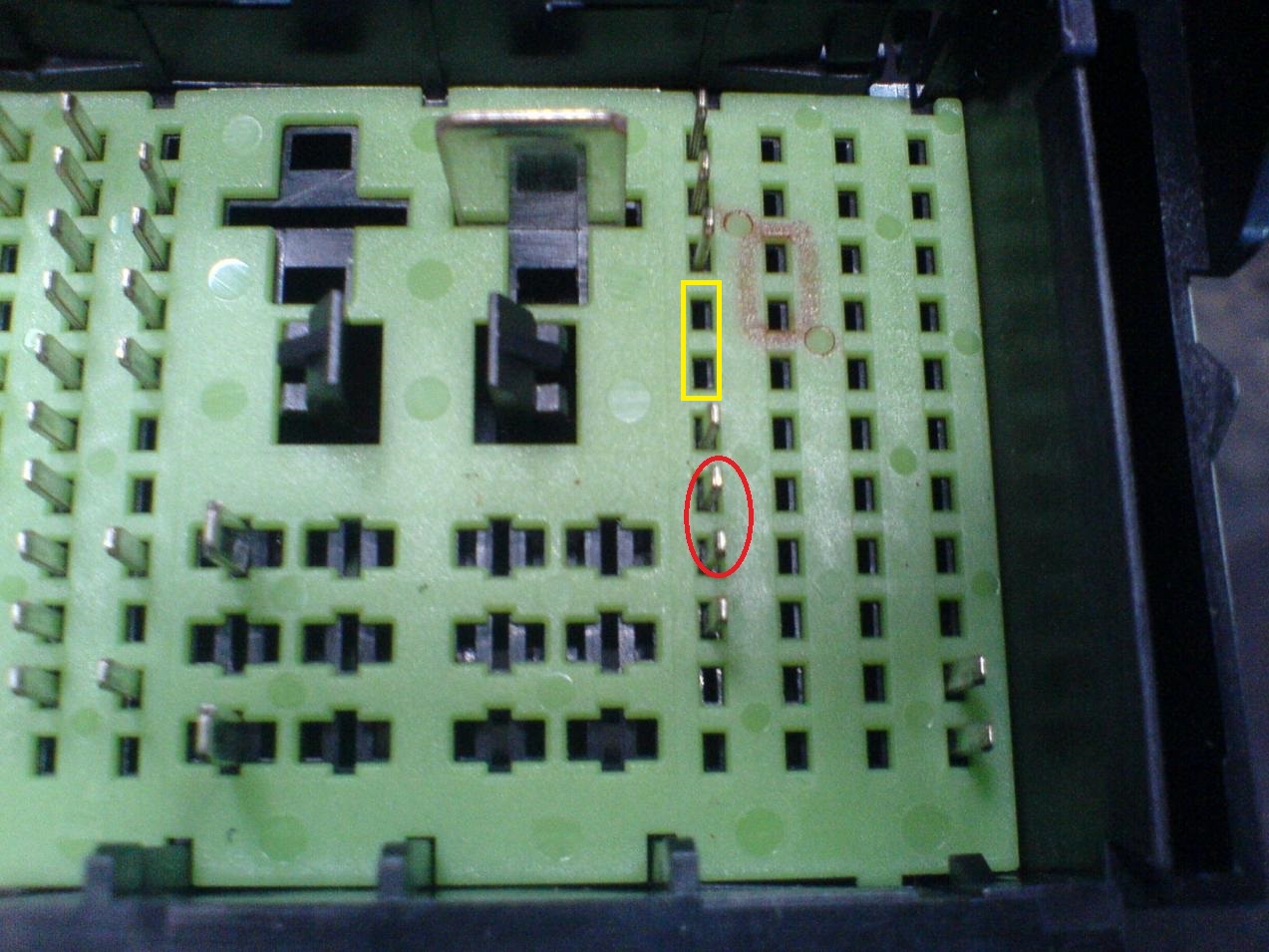

Příspěvek od Stan. »
https://www.opel-astra-h.cz/forum/downl ... &mode=view
Na obrázku je svorkovnice X1, obrázek jsem si vypůjčil od VojtyV. Svorkovnice X1 se nachází ve sloupku u řidičových nohou. Při proměřování průchodnosti od pojistky FE35 pak proměř samici a kolík svorkovnice X1 (Pin93) který je na obrázku úplně dole a 8osmý zprava. Dále pak až ke konektoru radia XC31 (Pin15) samice ve třetí řadě od shora a 1 zleva (vedle otvorů). Jsou to červené vodiče.
