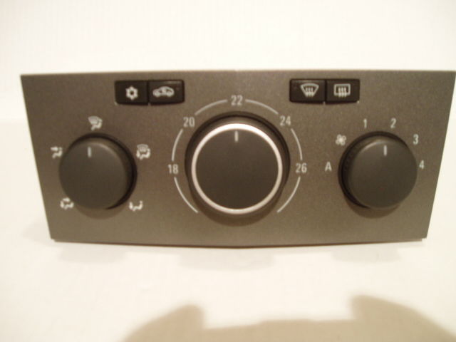

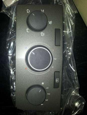

prikladám obrázky panelov ktorí s týchto dvoch panelov máš?

Ten první obrázek není manuální klima, ale pro auto bez klimatizace !

Ak mas ten spodny tak ti staci len novy panel a programovat. Ja som to takto robil. A ked uz sa bude programovat tak si preprogramuj aj display na 3 riadkovy.

mam ten panel z vrchneho obrazku, nemam tam napisane tie stupne na regulacii teploty.Ale na tom prvom obrazku chyba tlacitko klimy a vnutornej cirkulacie. Sakra som myslel ze tam uz bude automaticka klima kedze auto je v celkom slusnej vybave. Co uzz :(
