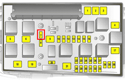

Ahoj bando. Z ničeho nic mi přestaly ostřikovat okna. Nejede zřejmě motorek (vody je dost a zamrzlá není) a není slyšet zvuk motorku při pokusu ostříknout. Chci začít od pojistky, ale jaksi nevím zda je ve předu a nebo vzadu v RECu. V níže odkazu jsem našel popis pojistek a uložení ale ten kdo to vložil ten obrázek zvětšil tak že je rozrastrovaný a tím pádem nečitelný. Máte někdo lepší nákres s popisem pojistek a jejich uložení? Zatím jsem zjistil že pojistka bude zřejmě ve předu, ale teď která. Né že by se mi nechtělo hledat, ale venku je fakt kosa a chci to zkrátit na minimum. :D

Ahoj, nechci kecat ale měli by bejt v motorovym prostoru. Když budeš líp hledat, určitě to tu najdeš. Číslo 7 vepředu :)

Vím, motorový prostor ale nevím, jelikož jsem tam nelez zda je to popsané u té pojistky. č.7, 10A. Teď po tmě už to řešit nebudu, ale zítra bych chtěl hodit pojistku do kapsy, přijet, otevřít, vyměnit, zavřít, stříkat. A hodil by se mi ten nákres do dokumentů co jsem si vytiskl a založil do šanonu - vše o autě od A do Z. :D Děkuji

petrusek
Příspěvky: 61
Registrován: 06 črc 2011, 00:36
Re: Pojistka ostřikovačů
Příspěvek od petrusek »
lkralicek
Příspěvky: 325
Příspěvek od lkralicek »
petrusek píše:
Frajéééér :D
Děkuji

Dovolím si pouze upozornit, že je to pojistka č.7 pouze u alternativy vzadu s REC.
U alternativy bez REC je to pojistka č.8 (pojistka č.7 je centrální zamykání).

V tuhle rocni dobu se tema objevuje pravidelne :)
Nekde to primrzne a jak se pokusis ostriknout, tak spalis pojistku, protoze motorek se nemuze tocit.
Sama od sebe pojistka prakticky nerupne.

Tak u mě s REC je to č.7, teda byla č.7. Už zase mi mé Insignia ostřikovače hrnou litry vody na sklo. Závada vyřešena. 8-)
