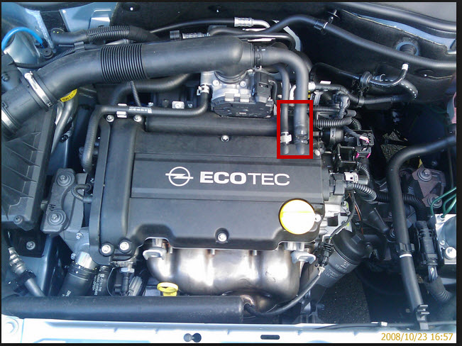

Skusil som zhodit tie dve odvetravacie hadice, co idu z veka motora a su plne nejakej emulzie (tak ako sa zvykne zrazat na kryte otvoru na dolievanie oleja), mozno toto bude pricina toho cukania. Ze by problem s ventilmi?
Astra GTC 1,4 16V Enjoy
