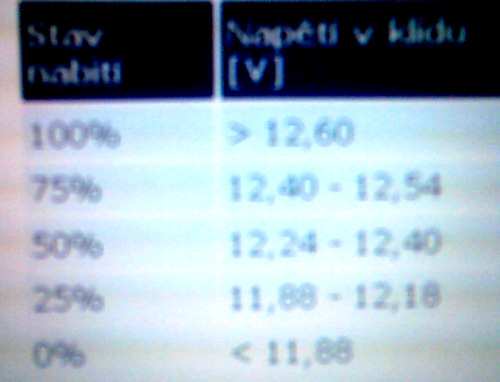

V servisnim menu to nezmeris, ukazuji se tam nesmysly. Vezmi multimetr a zmer primo napeti na baterce. 24hodin po posledni jizde ma 12.7V jen uplne nova (nabita) baterka...
Hodnotit nabiti podle napeti lze opravdu jen orientacne, pro ukazku (omluvte nizkou kvalitu snimku)
