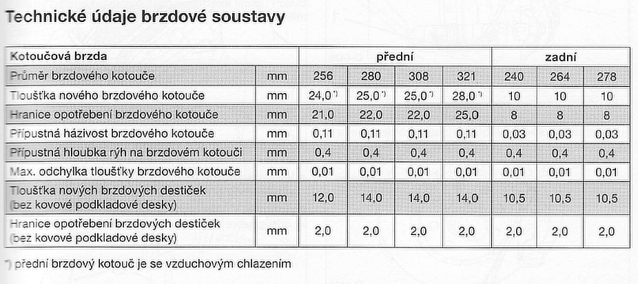

Doporucuju zkouknout tento prispevek - https://www.opel-astra-h.cz/forum/viewto ... =10#p55028
Re: Kedy menit brzdy
Opel Astra H, 1.9CDTI 74kW
Minimální tlušťka kotouče vpředu 22mm
Minimální tlušťka destiček vpředu 2mm
Minimální tlušťka kotouče vzadu 8mm
Minimální tlušťka destiček vzadu 2mm

Okem sílu kotouče nepoznáš, kup si za 1 Euro plastovou šupleru a změř třeba pomocí dvou matiček umístěných na funkční ploše kotouče jak je silný. Pak zvaž, jestli se vyplatí jeho srovnání v soustruhu, nebo jestli ho rovnou měnit..
Pokud bude mít přední kotouč 22-23 mm, vyměň ho asi rovnou. Pokud má víc jak 23 a moc nehází, vyplatí se asi ho stočit za dodržení min. síly.
