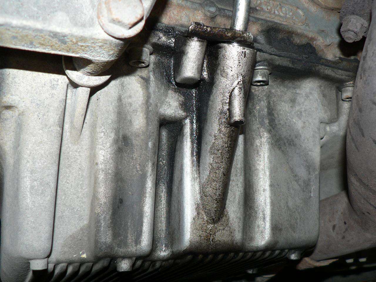

Zdravím,ako som už písal našiel som si pod autom olej a tak som zabehol na dvihák odkiaľ to ide.Môj typ bola prevodovka, pretože toho oleja nebolo moc,ale nakoniec sme zistili že olej tečie z motoru - vraj gufero.
Chcel by som Vás poprosiť o to ,kde nájdem tento náhradný diel a hlavne koľko stojí.Mechanik mi hovoril že okolo 100 eur a to sa mi zdá moc , nie?

100 eur je za gufero hrozně moc když to bude i sprací tak fajn ale jinAK to je nesmysl.....pokud se nejedná o gufero pod setrvákem .
jen bych dodal že na tědlech motorech hodně tečou měrky oleje a rozlejzá se to po celím motoru ....jen tak pro informaci aby ses nevydal špatným směrem

roman : zhodili sme kryt motoru a povedla že aha no je to asi gufero , že to steká na kryt a pri jazde to steká krytom ďalej až von.....vraj gufero klikového hřídele

Ako moc nebezpečné je s tým jazdiť? Netečie to moc, kontrolujem si olej a neubúda...hovorím 0,5dc ...možno....ale proste minulý mesiac som dával 300 za altík a nemienim celé leto vrážať do auta...rád by som si kupil niečo aj pre seba, tiež si trošku užil leto....vydrží to tak 2 mesiace?

nebezpečné to není, jenom že po tobě zůstávají kapky na zemi, ale nejsi jediný, takže pokud nechceš investovat, tak počkej až budeš měnit třeba setrvačník nebo spojku a pak to vyměň při jednom

Adriano2 píše:roman : zhodili sme kryt motoru a povedla že aha no je to asi gufero , že to steká na kryt a pri jazde to steká krytom ďalej až von.....vraj gufero klikového hřídele
ale odkud...ze strany rozvodů nebo od převodovky ?
