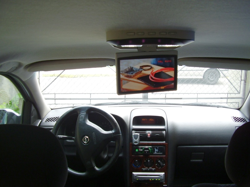

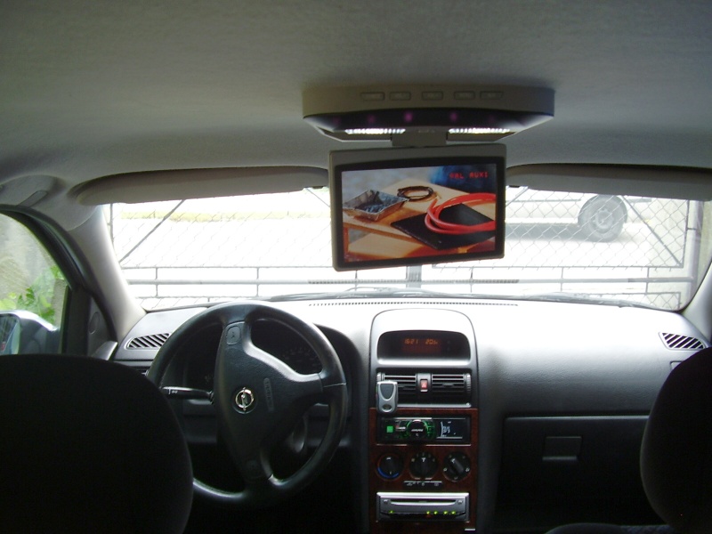

Vypadá to super, můžu se zeptat, co to je za úhlopříčku?Jirka156 píše:á to montoval do svého G-čka Caravan.

Bohužel jsem to do auta namontoval a za rok prodal auto i s tím. Jinak jsem na tom přehrával jen pohádky z DVD, které se dají koupit v trafice. Nic jiného jsem na tom nezkoušel. Už je to cca 3roky, co jsem to dělal. Kamarád, co dělal do autohifi mi to nechal za 7tis.Kč komplet. Tedy přehrávač a monitor. K tomu byla součástí elektroinstalace a dálkové ovládače. Jinak to stálo dvojnásobek, byla na to nějaká akce (nebylo to nic značkového).
Jak jsem to dělal? Rozměřil si polohu monitoru na stropě a udělal dírku do stropu cca 5mm na kabel do monitoru, změřil si prostor mezi stropem a střechou a v tomto rozměru tedy tloušťce jsem nalepil po sundání stropu na střechu MDF desku lepidlem na lepení autoskel. Nechal den zaschnout, natáhl kabeláž od středového panelu kde přišel přehrávač přes A sloupek až k monitoru. Namontoval strop zpět a připojil k elektroinstalaci rádia přehrávač DVD. JInak monitor šel namontovat jen tím, že ho přišroubujete na panel stropu, ale nechtěl jsem, aby se mi časem váhou monitoru prověsil strop. Tak ve zkratce.

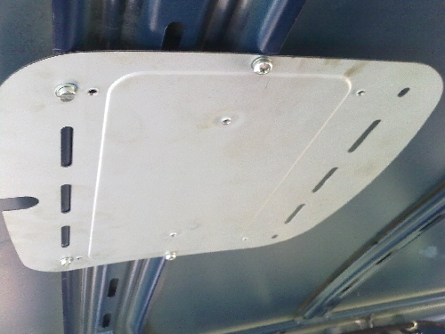

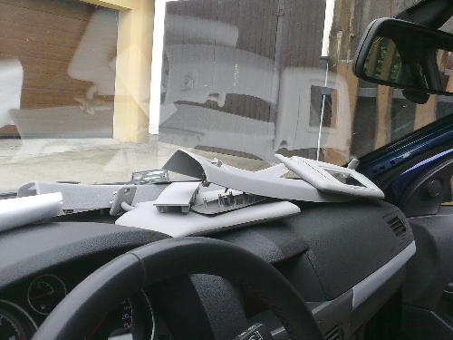

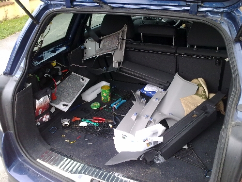

Takže dámy a pánové, je to tam..
V přílohách jsem nafotil pár fotek, asi vám to moc neřekne, spíš pro ilustraci.
Sám bych si na to netroufnul, tak poprosil jsem šikovného kamaráda autoelektrikáře. Prvotní úkol byl sundat stropnici. Jenže sundání stropnice = odstranění všech sloupků v autě + držák na tu lištu v kufru. Po sundání stropu jsme provrtali díru do nosníku mezi B-sloupky, kam jsme navrtali nosný plech přehrávače (byl součástí balení). Natáhli jsme kabel od zadního elektrického centra až k DVD. Nandali jsme zpátky stropnici, do ní jsme pak vyřízli otvor pro kabel a alespoň pro 2 šrouby pro spojení přehrávače a nosného plechu (dalšími 4 už jsme pak jen prorazili stropnicí, jelikož už jsme nemohli minout díru v nosném plechu). No a namlátili jsme všechny plasty zpátky do auta. Píšu v množném čísle, ale já se se svou šikovností podílel jen minimálně, v podstatě jen při sundání stropnice a celkovou psychickou podporou
A cena?
DVD přehrávač + 2 bezdrátová sluchátka + DO + gamepad = 2900,- (Čínani napsali hodnotu balíku 15$ a celníci to spapali, tudíž žádné DPH
Cena práce = 500 kč ( + dostal jsem ještě VIF v ceně 200 kč, takže samotná práce 300 kč za 6 hodin práce..
Odkaz na DVD zde http://cgi.ebay.com/ws/eBayISAPI.dll?Vi ... K:MEWNX:IT
Jinak funguje to výborně, některé DivX to sice nekouše, ale některé jo, jsem spokojen. Zvuk docela ujde, má to svoje repráky, popř. teda ta sluchátka. Synovi jsme pustili jako premiéru kojota a ptáka uličníka (http://www.csfd.cz/film/152000-road-runner-show-the/) a totální spokojenost, za cestu ani nedutnul. Takže z letošní cesty do Chorvatska mám zas o trochu menší strach
