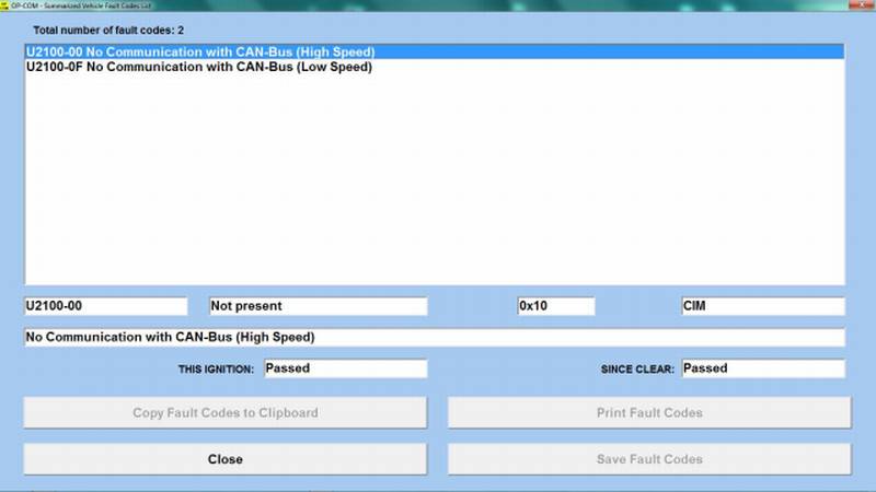

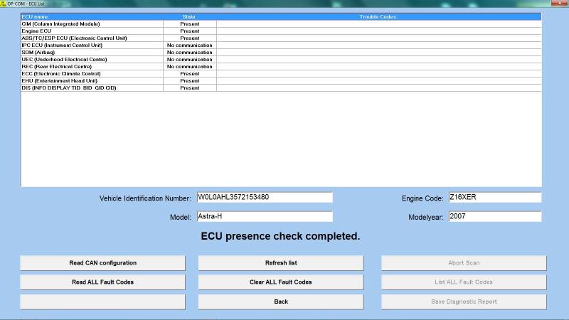

Auto je vyrobene 18.4.2007. ,ale stale sa nezobrazuje napis InSP na pocitadle km (olej som aj tak vymenil pre tyzdnom). Tak som napojil op-com. Prikladam foto.
Kde by mohla byt chyba?
Dodam, ze cez zimu som mal problem s vybijamim baterky a nasledne zablokovanim sa auta-neslo nastartovat. Pomohlo az prichod cloveka s diagnostikou(Bosch kts 550).

Podle OP-comu auto není vybaveno přístrojem IPC, REC, UEC a jednotkou airbagu.
