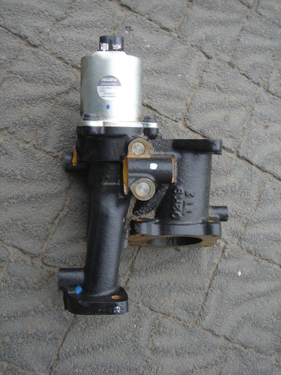

Nejsem moc technicky zběhlý, a proto se ptám, co se stane po odpojení konektoru EGR ventilu (1,7 cdti)? U vyplého motoru by měl být v pozici zavřeno. Rozsvítí se kontrolka? Nějaký nouzák? Pojede auto normálně?

Tak jsem dneska vyzkoušel jezdit s odpojeným konektorem EGR. Kontrolka se rozsvítila okamžitě a auto bylo bez výkonu. Auto jelo stejně špatně, jak se mi to občas stává a to je taky důvod proč to tady řeším. Po zapojení EGR bylo vše ok.
Tak nevím co s tím.
1/ buď byl EGR při vyplém motoru v pozici otevřeno a tak zůstal. Nevím tedy, kdy by měl být na 100% zavřený?
2/ Co to může znamenat, že auto s odpojeným EGR je trvale bez výkonu? Přesně tento stav pociťuju občas normálně se zapojeným konektorem.
Díky za rady

Kromě toho konektoru, který ovládá ten elektromagnet do EGR ústí ještě taková malá hadička, nemusí se odpojit i ta, aby byl kompletně vyřazený? Já měl za to, že otevírání a zavírání se děja čistě elektronicky, na co je tam ale ta "možná podtlaková" hadička.

při rozsvícený kontrolce autíčko s klíčkem jede vždy na nouzový režim ;)

Díky, v tom případě je to jasný. Oťas psal, že by to do nouzáku jít nemělo, proto jsem to zkoušel :). Tak zase o zkušenost navíc. Tak se asi pustím sám do čištění EGR. Vyndat ho asi zvládnu, jen se bojím vyndavání toho selenoidu, abych ho při tom nezničil.
