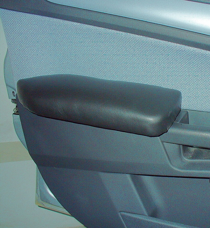

Protože mě chyběla na dveřích plnohodnotná loketní podpěrka a na trhu jsem žádnou nenašel , rozhodl jsem se pro samovýrobu . Přikládám foto , rozpis materiálu , cenu .
Snad to bude pro někoho inspirace :lol: Mě to plně vyhovuje ;)
Vnitřek je vyříznut z lamina ( zbytek z dřezu ) tl. 30mm. Opracováno do tvaru , aby to pasovalo na dveře . Potažen a nalepen molitan , tl. 1cm . Navrch potažena a nalepena koženka . Lepeno lepidlem chemopren . Na madlo dveří nalepeno oboustranou pěnovou páskou .
Cena za všechen materiál asi 300 kč.

Tak jdu se bránit ;) Ono to vypadá masivně jen na fotu , v reálu je úplně jinak .
Protože držím většinou volant levou , měl jsem loket v luftě a tohle mě krásně , měkce loket podepře . A jak jsem psal , berte jen jako inspiraci - třeba máte delší ruce a dosendou vám na prolis i bez podpěrky :lol:
PS - a když si k tomu ještě sklopím loketku , hovím si jak baron Hnida :D :D
