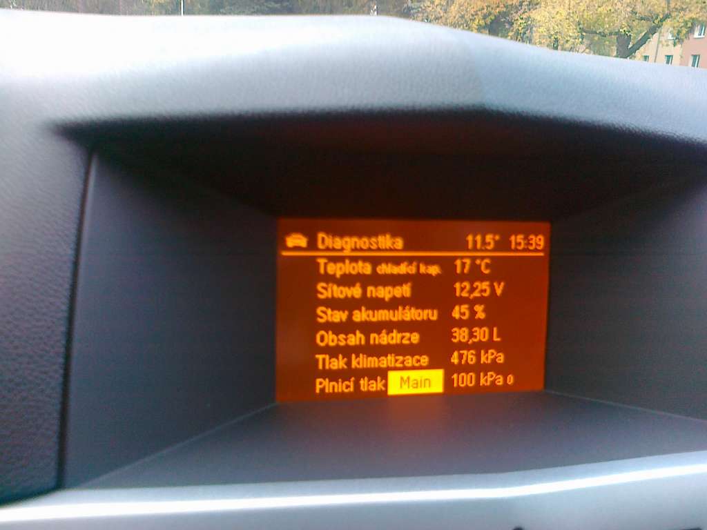

Jocker píše:Včera jsem seděl v autě před obchoďákem a čekal na ženu, chrálo rádio, vrtal jsem se v menu MKJ a sledoval jak klesá stav baterie...po 15 min. na 65% je to normální?
Ano je. Při vybíjení (jakmile připojíme nějaký spotřebič na právě nabitý akumulátor), klesne jeho svorkové napětí rychle na cca 12,6 až 12,8 V (uvedené napětí platí pro plně nabitý akumulátor). Hodnotit stav nabití akumulátoru má smysl minimálně po 1 hodině bez dobíjení (motoru stojí) a s minimálním vybíjením (vše vypnuté). Po hodině se pouze při zapnutém rádiu / displeji odečte stav napětí a nabití akumulátoru; teprve tyto hodnoty mají vypovídací hodnotu o stavu nabití akumulátoru.
Tak jsem to provedl podle návodu...ráno po celonočním stání jsem na MKJ odečetl tohle.
Jak dlouhou cestu bych musel jet aby se baterie plně nabyla?

Jocker píše:Tak jsem to provedl podle návodu...
neprovedl ;). Napětí bys měl odečítat při nezatíženém akumulátoru; v realitě se samozřejmě musí zapnout rádio, ale ne zapalování. Z fotek je vidět, že si měl zapnuté i zapalování.
Jocker píše:...ráno po celonočním stání jsem na MKJ odečetl tohle. Jak dlouhou cestu bych musel jet aby se baterie plně nabyla?
to ti nedokážu zodpovědět. Nevím, jakým proudem se akumulátor při jízdě dobíjí. Pokud můžeš, zkus při zapnutém rádiu bez zapalování změřit „nějakým lepším“ multimetrem napětí přímo na akumulátoru a porovnej s údajem zobrazovaným (zhruba ve stejnou chvíli) na MKJ. Já jsem to kontroloval na třech autech a chyba byla pod 0,1V, takže to zobrazení kapacity +- sedělo.

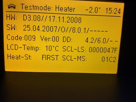

Mam otazku k MJK
Bude mi fungovat ikdyz mam tohle viz foto ?? :(
Diky za info
SW 8.0.1
SW 8.0.1
