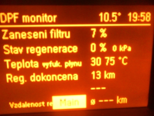

Tak som tu s čerstvými správami. :)
Dnes som bol v Opli. Najskôr negatívna reakcia, že nový SW , ktorý som im ukázal nie je na môj motor, lebo vraj mám A17 DTJ, hoci vo všetkých papieroch pri kúpe mám síce 81 kW motor , ale všade sa píše o motore A17DTR. Po problémoch s pripojením na servisnú stránku Opla sa predsa na základe môjho VIN zobrazili dve verzie a to jedna č. 8 a druhá č. 9. Verzia číslo 9 pre A17DTJ má číslo 55590118, Predpokladám, že číslo verzie, na ktoré upozornil matesm t.j. 55590117 je pre motor A17DTR.
Takže program mám preinštalovaný, resetované nejaké staré údaje, počet regenerácií (96), ktoré som mal pred zmenou programu tam ostali. Stav zanesenia DPF som mal pred zmenou programu na 80%, po zmene programu bez toho, aby mi prebehla regenerácia je na 7% :shock: ako vidíte na priloženom snímku. Nemal som hneď po zmene pripojený MKJ, pretože som nemal so sebou návod na znovuaktivovanie MKJ ,takže neviem posúdiť koľko percent tam bolo po zmene, technik mi to tiež nevedel povedať. Takže percentuálny rozsah zanesenia filtra budem vedieť až po prvej regenerácií. Doteraz bolo 30 - 90%. MKJ som namontoval až po príchode domov, čiže po tých 13 km čo je tam zobrazených, že ako stav km po regenerácií. Moja skúsenosť s jazdou je zatiaľ pozitívna, pretože také aktuálne hodnoty spotreby ako som mal po ceste domov som na palubáku dávno nevidel. :D .
Cez víkend plánujem trochu dlhšiu cestu cca 90 km tam a 90 zpäť, takže som veľmi zvedavý čo sa z toho všetkého vykľuje, resp ako tá zmena SW bude vplývať na filter.

Chcel by som sa Ti touto cestou veľmi poďakovať za Tvoju informáciu o novom SW, pretože by som bez tejto informácie ktovie ešte ako dlho čakal na zmenu programu. Vedúci servisu mi povedal , že vôbec nedostali informáciu o existencii nejakého nového SW. Keď prídem na konci júna (června) pre deti do Brna tak sa môžeme stretnúť pri nejakej káve. :)

Ahoj Imko, mě děkovat nemusíš, já jsem rád, že jsi v servisu dobře pochodil, více méně to byla náhoda, že jsem na netu narazil na to německé fórum, kde se zmínili, že ta verze 9 vyšla někdy začátkem roku 2012.
Co ze týče obrázku z Tis2Web, který jsem zde zveřejnil, tak je pro motor A17DTR a vychází z mého VIN. Každopádně to podle MKJ vypadá dobře, uvidíš, na kolika % nyní začne regenerace a na kolik procent se zpětně zregeneruje a kolik najedeš. Každopádně jsi asi první, kdo má nový SW, já to chci spojit s garančkou, na kterou brzy pojedu. Určitě se pak s námi poděl o nové zkušenosti s novým SW. Snad to bude OK a filtr bude pracovat tak jak má!

Mám Zafiru A17DTR, 81 kW, 2009. Tak to mám uvedené vo všetkých papieroch pri kúpe auta. Podľa technika v servise je to vraj DTJ.
Asi si to musím dať zistiť tu na fóre ako som vlastne zaregistrovaný v databáze.

Ja som mal ten isty problem, v COC mam napisane DTR ale v skutocnosti je to DTJ 81kW. Mal som s tym trocha problem na kontrole originality.
Ako sa auto zatial sprava, kolko si uz nabehal? Spotreba sa pomenila?
Dakujem,
Peter
Zafira B, 2009 A17DTJ

To co som dnes zazil som teda necakal. Regeneracia sa spustila pri 50% saturacii. Citate spravne.
Mal som nalozene auto a som tomu sliapol do kopca a zrazu hlaska o zaciatku regeneracie.
Dokoncil som ju a saturacia spadla na 28%. Tak teda neviem ci tomu zasibalo alebo co.
Oplati sa ta nova verzia 9?
