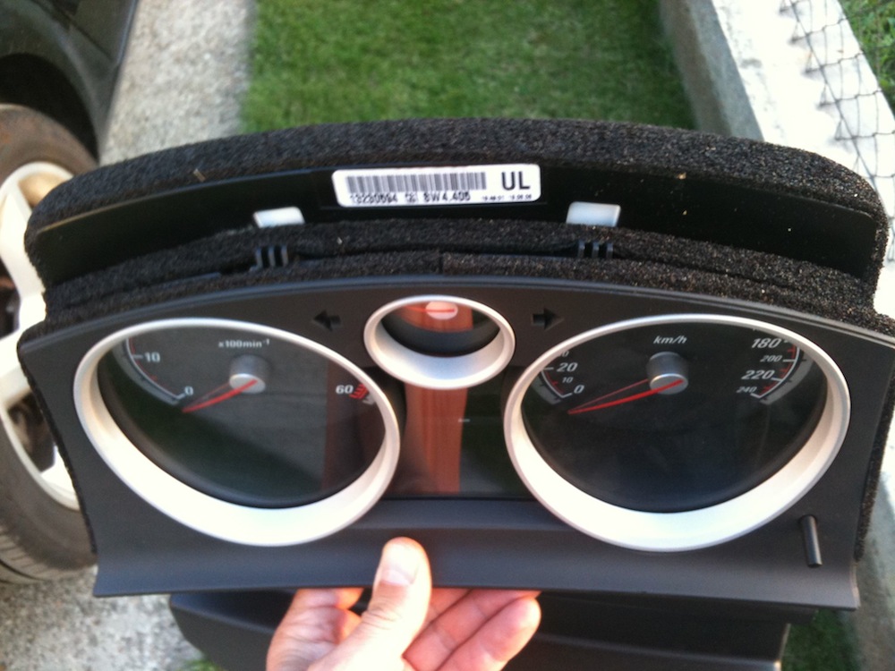

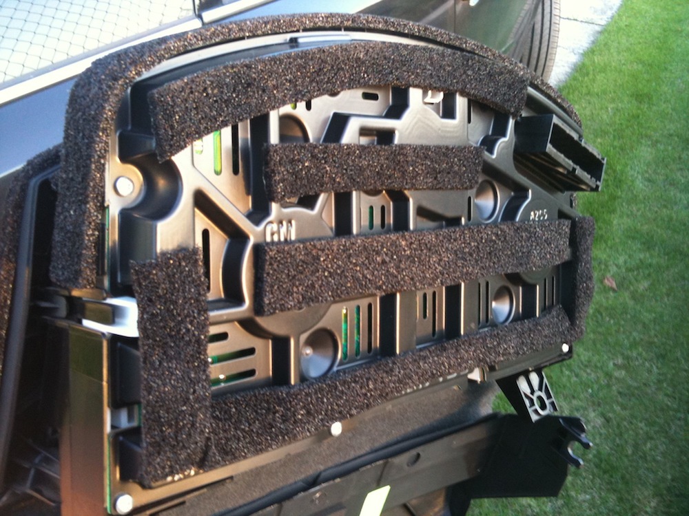

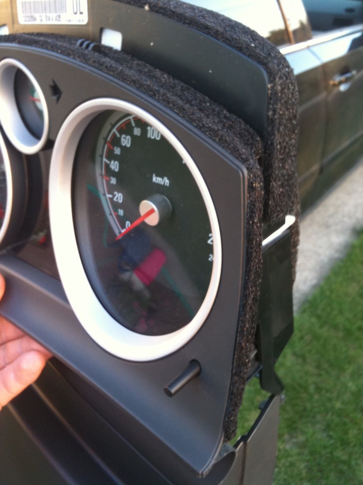

dnes som aj ja odstranil vrzganie pristrojovy, demontaz tak 8 minut. cele som to olepil STP akustickou samolepiacou penou 5mm.
najprv som len olepil ten zadny plast, ale to nestacilo, vrzgalo to dalej. tak som olepil budiky aj po obvode a to uz bolo ine kafe. perfektne to sedi, ani to nepipne, uplne iny pocit
este som to vylepil aj v mieste kontaktu toho plastu nad volantom a pristrojovky, tam to tiez vrzgalo, ale to som zabudol odfotit. netreba sa bat do toho pustit, je to uplne jednoducha montaz-demontaz, baterku som neodpajal ako niektori pisu.

Ten zadný kryt si mal dať dole. Vrzga to práve medzi ním a plošákom
