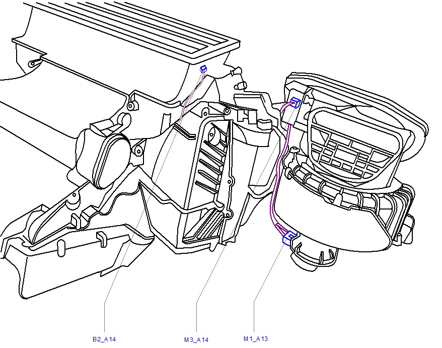

To asi chci moc,ale pres to se zeptam: jaky ten konektor ma nazev???
Re: Vojtavojta krasavice
Jako nazev znam. Je to :KONEKTOR SERVOMOTORU CIRKULAČNI KLAPKY,ale jake ma oznaceni. Pomuze nekdo. Nikde to nemuzu najit. Please.
Kubo diky. Stejne jsem s toho magr :) Co znamena: M3_A14 ???? Diky.
Nepodivate se nekdo do TIS-u,jestli tam neni nejake oznaceni toho konektoru??? Predem diky.
Stan.
Příspěvky: 1519
Bydliště: Jižní Čechy
Příspěvek od Stan. »
Vojto M3=motorek klapky recirkulace A14=řídící jednotka elektronické klimatizace (ovládací panel).
V knize "Jak na to" najdeš schéma topení/klimatizace kde je u manuální klimatizace označeno M4 A60=řídící jednotka manuální topení/klimatizace.
Samotná svorkovnice motorku žádné označení nemá, ve schéma je to vedeno jako součást motorku a má pouze Piny A a B. které jdou řídících jednotek. Přívody pak vedou do svorkovnic XC40 A=Pin4 B=Pin20(manuální) nebo XC43 A=Pin1 B=17Pin(elektronická klimatizace) řídících jednotek.

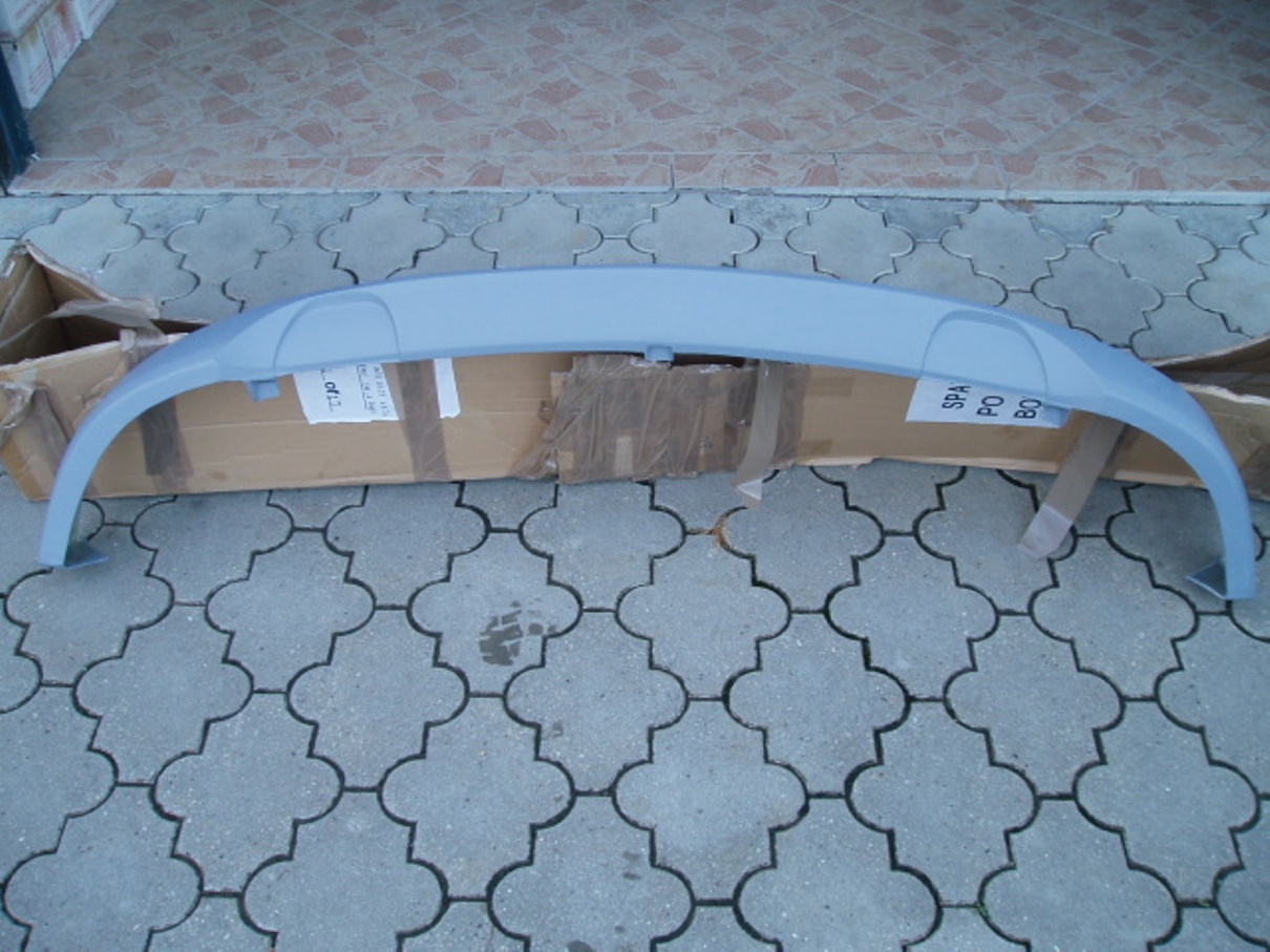

Chlapi,potreboval bych Vasi radu. Koupil jsem zadni podnaraznik a premyslim jestli nebude po nalakovani bylbe vypadal z jenou koncovkou vyfuku??? Vas nazor a jakou koncovku tam fouknout???
Příspěvek od jakubino »
jednu a vetsi 8-)
Zalezi od toho aku koncovku das
