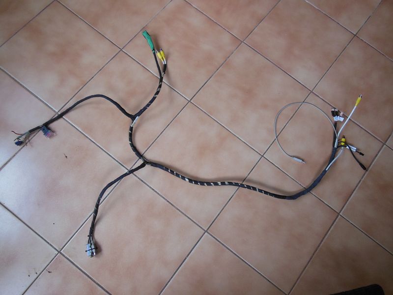

Pepo díky za radu ohledně těch kabelů pro video, objednal jsem blbej kabel, tak jsem použil, co doma bylo - v autě svazek ještě nemám - takže odmotat pásku a vyměnit káble bude to nejmenší, beztak je venku hnusně, dám na tebe raděj to ješte vyměním, dokud to není v autě.

Edit: Takto vypadá můj svazek pro RaspberryPi + MVK+ (USB+čtečkaSDkaret+Aux)z Merivy + konektory přípravy pro parkovací kameru + palubní kameru a switch na kameru.

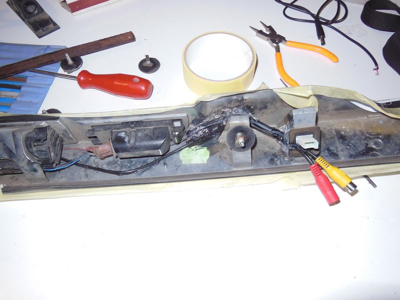

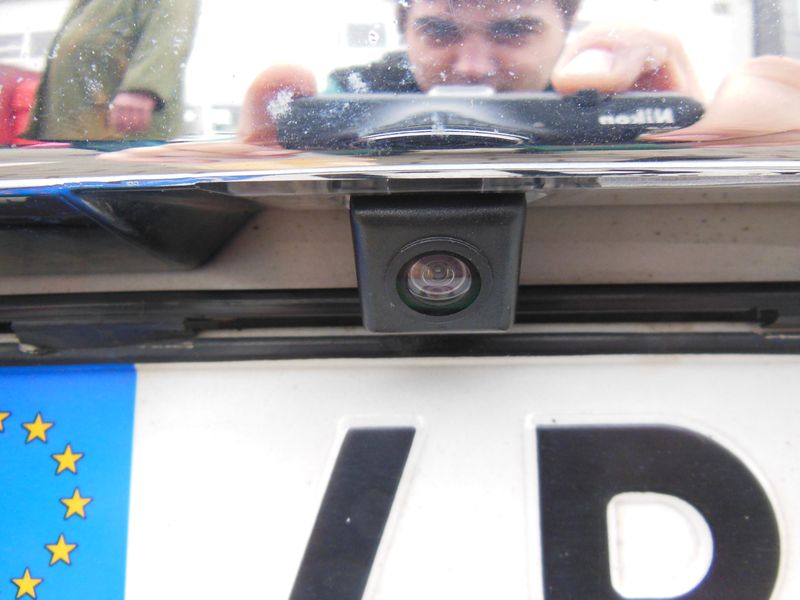

Konečně jsem dodělal tu zadní kameru do osvětlení SPZ.
Použil jsem tuhle NTSC kameru určenou pro ZafiruB, AstruH ( možná i VectruC): Je to ta levnější varianta z číny, koupena na Ebay, obraz má dostatečně kvalitní. Jsem s ní spokojený.
Zobrazuji přes MVK na CID, mám tam nainstalován od PepaSův modul CAM-PS a switch ( https://www.opel-astra-h.cz/forum/viewto ... &start=270) na přepínání obrazu z palubní kamery ( není osazená - je na cestě) a zadní kamery. Trochu jsem nedomyslel umístění modulu CAM-PS - mám ho na straně kamery, takže zbytečně jsem táhl jeden silikonový kabel. Mohl jsem ho dát za MVK a ušetřit jeden vodič.

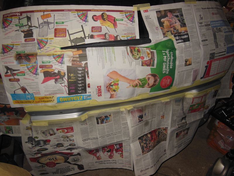

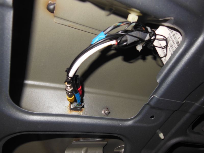

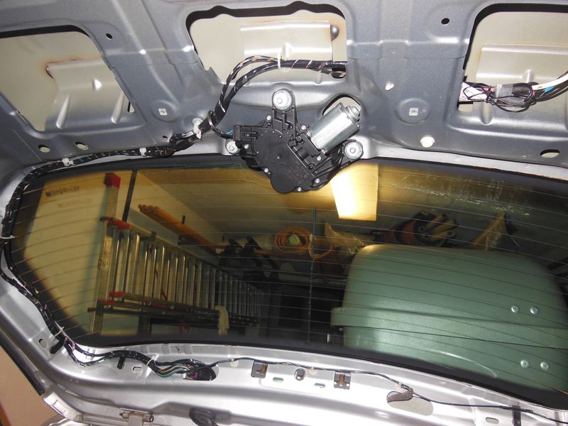

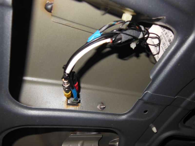

Pod lištou jsem očistil od špíny, naštěstí to z venkovní strany nikde "nekvetlo" a nastříkal jsem to voskem ( bezbarvým) na dutiny
Nechtěl jsem vrtat do kastle, takže kabel vedu vedle konektoru, jenom bylo nutné upravit plátem na železo a pilníkem průchodku, aby šlo protáhnout koax napájení kamery. Zatmelil jsem pak pomocí silikonu. Kolem průchodky mi to z vnitřní strany dveří trochu "kvete", není to nic hroznýho, jak bude teplo a více času, tak to obrousím a natřu. Zatím jsem vnitřek dveří vystříkal voskem, snad to pomůže
Poznatky : Na Astře je kamera relativně dost nízko nad zemí a kamera nejde směrově vyštelovat, takže zobrazuje hodně do země. Nicméně jsem spokojený, vidím perfektně na tažný.

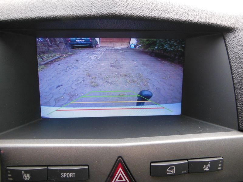

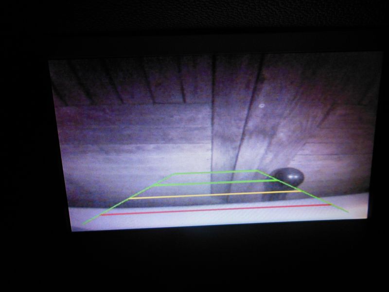

Jak se tak na to dívám, tak přemýšlím. Já jsem tu kameru umístil do toho pravého světla nad značku. By mě zajímalo, jestli to mám blbě já, nebo ty, nebo je to jedno.
Každopádně ta kamera mohla brát více nahoru, je tam zbytečně vidět kus nárazníku, ale i tak to pobere dobře. Hrozně mě tam ale štvou ta předkreslené čáry pro parkování, jsou naprosto k ničemu.
Co musím pochválit, tak je obraz v noci. Naprosto dostačující jsou pro snímání couvačky, které ta kamera perfektně pobere. Myslel jsem že to bude daleko horší.
Re: hazmecova Aja - Astra Caravan 1.7 CDTi 74kW
Frydexi já většinou zvolím složitější variantu, jednodušší by samozřejmě bylo ji dát v pravo, většina lidí si to asi tak dá, nemusel bych pak vyndávat ten středový díl na liště na kterém je spínač otevírání dveří, abych kabely protáhl. Dát to napravo mě prostě nenapadlo. Kabel ke kamerce vychází nalevo tak akorát, aby šla ještě vyndat žárovka osvětlení SPZ. Taky jsem byl překvapený kvalitou obrazu v noci, tak dobré jsem to rovněž nečekal.
Tady jsou ty slibovaný fotky - jde to blbě nafotit z CIDu, takže kvalita je podstatně horší než reál
Obraz z kamery ve dne: Obraz z kamery v noci : Obraz kamery v noci - téměř na dotyk koule od vrat garáže (cca 4cm mezera)
