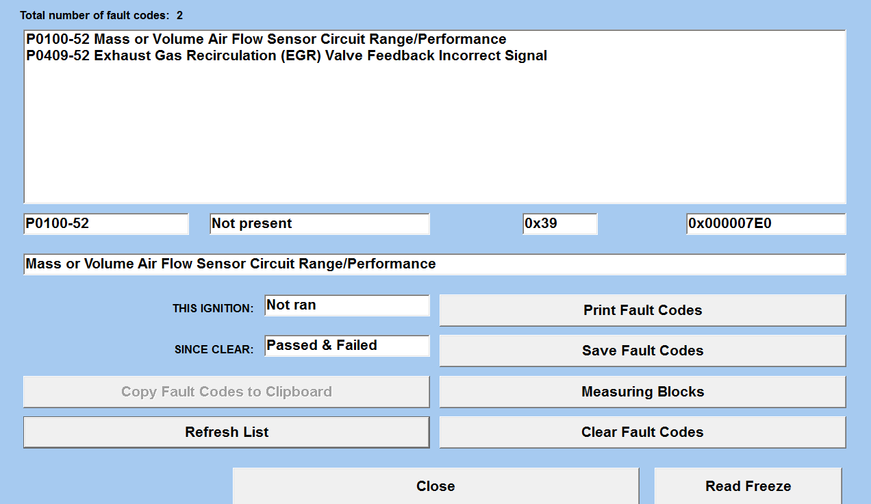

dnes mi auto zase zlenivelo a nechcelo sa rozbehnut. Na volnobehu som si všimol že tym motorom akokeby trhne po pridani plynu asi to bude niečo z vahou vzduchu. Mal som chybove hlasenia vid obrazok. A vaha vzduchu ma na volnobehu kolisave hodnoty. Hodnoty ukazovala od 19 do 37 kg/h. To tak je normalne ?
Opel Astra H 1,7 CDTI motor 81kW Z17DTJ , diagnostika op-com

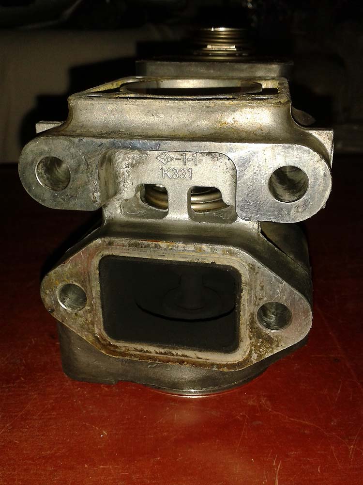

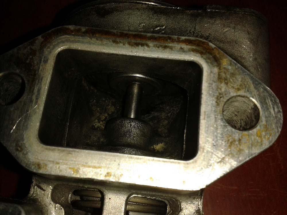

Z tým EGR si asi mal pravdu. Zrejme ozaj zasekaval lebo dnes zase štrajkovalo. Neslo do otáčok a strašny smrad to robilo. Ledva som sa s tým dostal domov. Hned som vybral ten EGR ventil odobral od neho aj tu plastovu (riadiacú časť) a skúsil som ho prstami ako sa pohybuje a veru raz sa mi dalo otvoriť a občas nie strašne ťažko. Tak som to čistil cele sice len sprejom na brzdy lebo teraz na egr nemam doma ale zajtra kupim a ešte to skúsim viacej vyčistit snad to už pomôže. Som to dnes tým padom pochopil že ja som ten EGR predtým darmo vyčistil ked som ho nemal oddelený od tej plastovej časti. To ako keby som ani nevyčistil. Skúsim zajtra ešte vyčistit viacej aj ten piestik a vyskúšam to či to pojde.swabel píše:Skor EGR zasekava.
Inak mam taku otázku: KED TO VYČISTÍM TAK TEN PIESTIK SA NEMOŽE NIEčIM PREMAZAŤ ? aLE ASI NIč TAKE NA TO NIE JE VŠAK ? kEDŽE TADE PRECHÁDZAJÚ SPALINY Z MOTORA TAK BY TO ASI SKOR UšKODILO AKO POMOHLO. NO LEN SA PÝTAM.
Pridávam par foto
Re: prepusta tlak ?
Ja som ho premazal trocha, ale nie cele. Iba v tej hornej casti, ta bola aj tak cista takze ratam ze tam spaliny moc nejdu. Bolo to citit aj rukou, ze to ide plynulejsie

Predpokladam ze mas na mysli tu cast piesika ktora je schovana ak je ventil zatvoreny. Ked som ho prstami pohybal tak to tiez bolo ciste a cim sa to moze namazat ?
