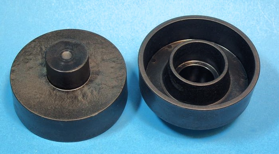

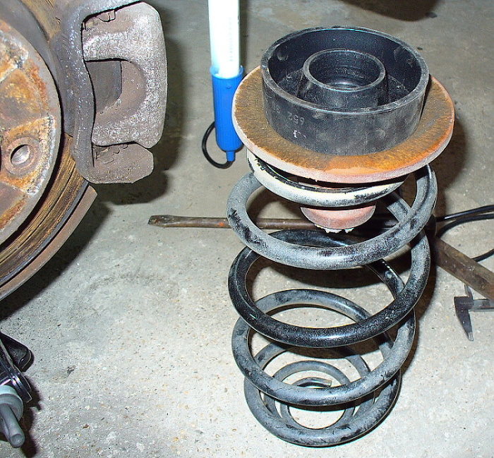

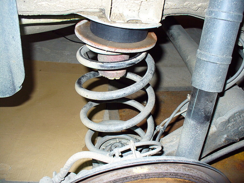

Tak jsem jí tu ,, prdelku´´ přeci jen zvednul , podložil jsem pera gumou o síle 25mm, je to asi půl roku po zákroku, takže si už ani nedovedu představit jak to vypadalo. Teď je to OK. Kdybych to nepodložil tak by to dnes bylo padlý jak pr.. sedmdesátiletý babičky. Dal bych jsem foto, ale nevim jak na to.

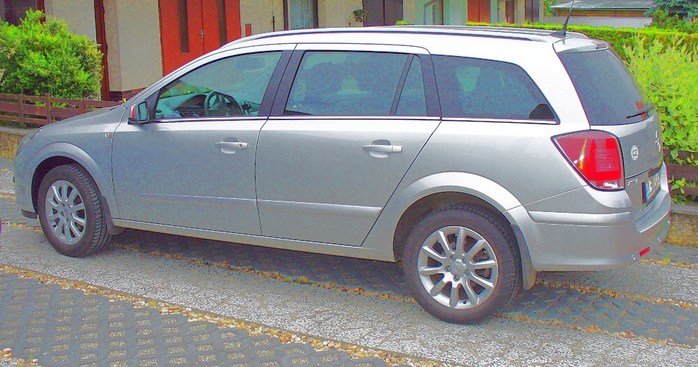

Tak když jsi to téma znovu oprášil - jak jsme tak před půl rokem o tom debatili , nakonec jsem to taky zvednul . Použil jsem origo Weitec +30mm s atestem . Už vidím tu vlnu kritiky
, ale čert to vem . Jízdní vlastnosti se vůbec nezměnily ( pro rejpaly ) akorát se musely znova seřídit světla . Pár foto do placu :
Re: JAK JÍ ZVEDNOUT ZADEK ? ? ?
A ještě foto :
