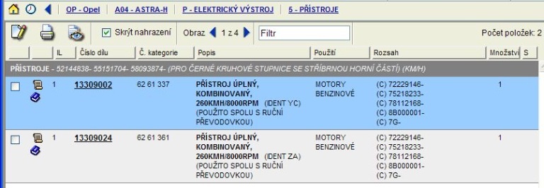

Tak kluci konečně jsem se dokopal někoho otravovat aby mi zjistil podle EPC ident mejch budíků a hle, chytrej z toho teda vůbec nejsem.
Podle jednoho mám ident YC a dle druhýho ZA a kterej by měl umět Sport vůbec netuším, poradíte ?
I když podle tohohle by v jednom případě měli jít určitě, tak netuším který z těch dvou identů mám, jak to rozklíčovat ? Samozřejmě bych měl raději nějakou jistotu než se v autě vůbec budu hrabat :D
viz.:
Na německém fóru jsem našel seznam identů IPC, které podporují nebo nepodporují tlačítko SPORT (bez záruky, samozřejmě):
Určitě ano:
Benzín: CA CE FC FJ NA NT PM RS RC UA UG UK UW US XB XD XJ XK XY YJ YN YE YT ZA ZJ (možná také RU PJ)
Diesel: CJ EA FH RC RU UE UK XR YS ZT ZQ
Určitě ne: ZR FX FZ PD XF
Asi ne: BN EC PF RA YC

mironto
Příspěvky: 927
Re: Zapojení tlačítka SPORT
Příspěvek od mironto »
Pripoj opcom, chod do IPC a precitaj alpha code.

Zdravim je nekdo schopny zjistit na 100 % ze moje budiky ktere maji iden XF nebudou kamaradit se sport tlacitkem jinak vin mam W0L0AHL4862221680 moc diky za pomoc
Stan.
Příspěvky: 1519
Bydliště: Jižní Čechy
Příspěvek od Stan. »
Určitě nebude, mám ten samý ident XF a nekomunikuje.

Defender
Příspěvky: 84
Registrován: 14 říj 2014, 08:32
Příspěvek od Defender »
No podle vyčtení identu OPComem mám XF, takže taky smolík :(
