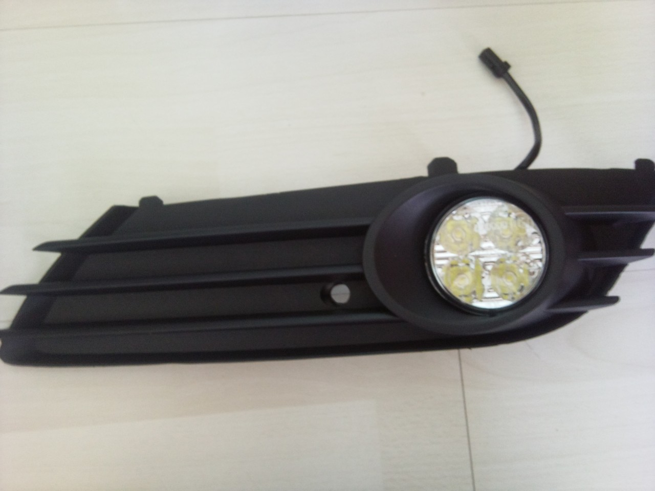

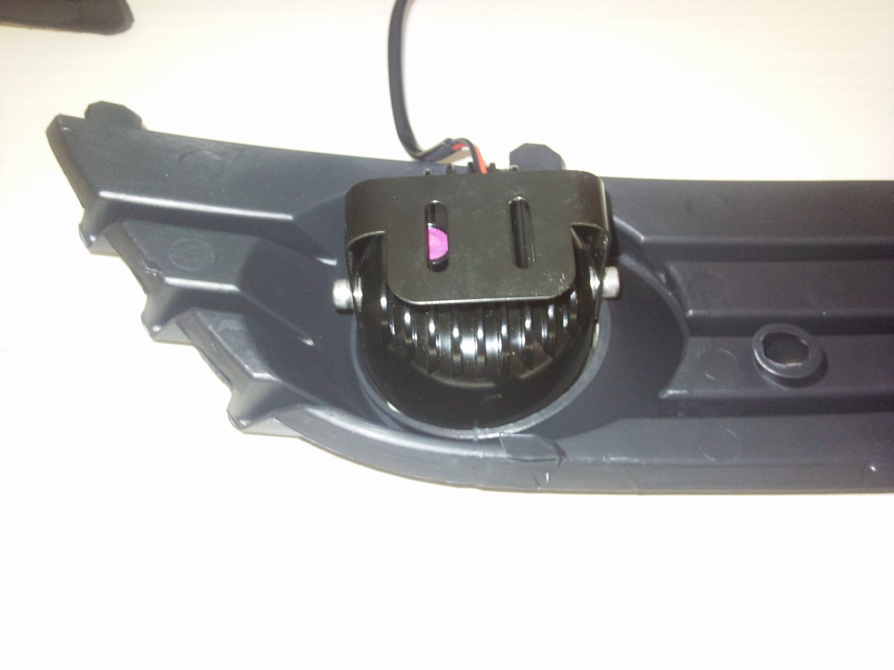

Jsou docela přesné, ale nejsou přesně v kruhu, jsou malinko vyosené do středu auta, aby svítily přímo rovno a né do strany. Stačí to zezadu zapatlat polyuretanovým lepidlem (PU lepidlo, používá se třeba na lepení autoskel. Je i po vytvrzení částečné pružné a nepraská)
Jsou u toho i držáky u těch světel a dají se zezadu použít. Ale není to stoprocentní.., proto to lepidlo.

Já to mám udělano přesně jak píše Frydex,zdálo se mi to jako nejlepší řešení akorát jak píše to nesmíš dát do osy s mřížkou ale do osy s vozem.

u mn a drzia tiez tesne. ale preistotu som si tie origo drziaky trosku upravil aby to bolo prichytene napevno.

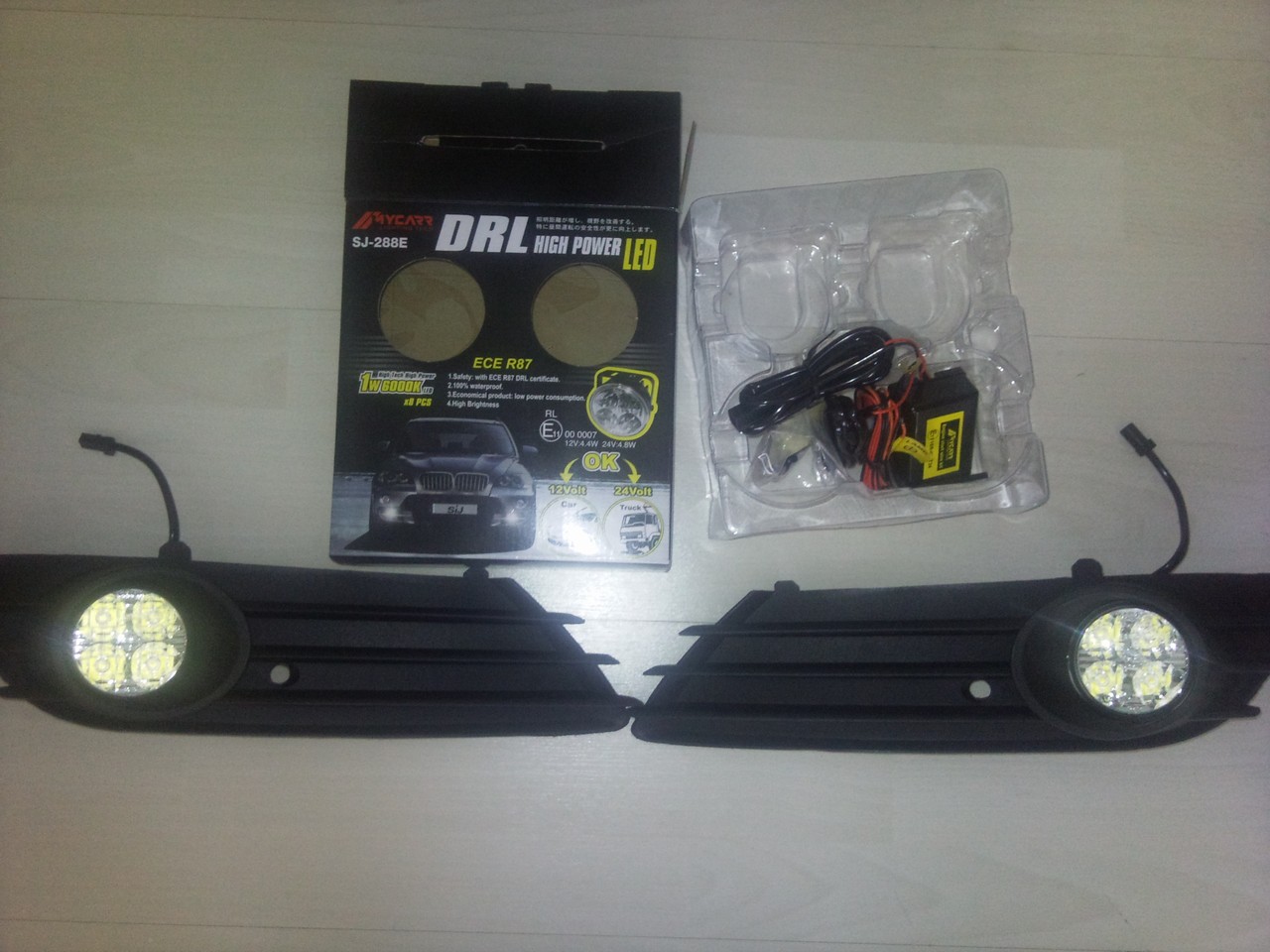

tak konečne dorazili aj mne :D
už len doriečiť to uchytenie
ako to tam treba vypeniť?

tot riesenie sa mi lubi viac ako nejaky pasik,hlavne clovek nemusi nic rezat a vymyslat kde to umiestnit 8-) 8-) 8-)
peknee to maaate :lol:

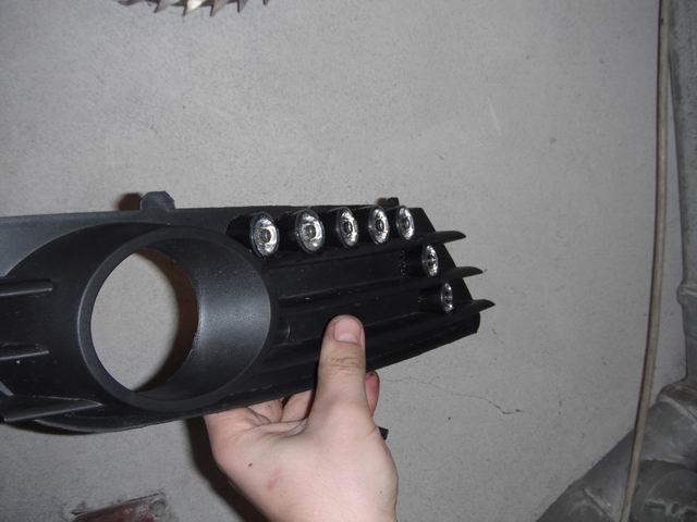

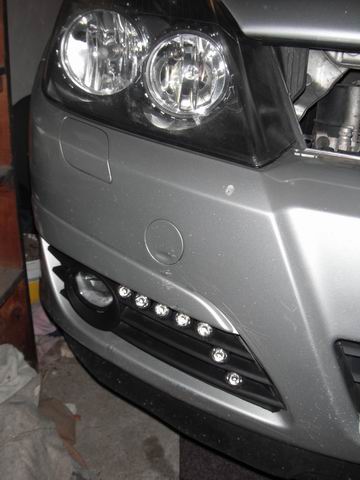

Poradil by mi prosím někdo, kam dát jednotku ovládání denního svícení ? Myslím tu černou krabičku s elektronikou, relé či co v tom je. Asi hodinu jsem dnes bádal kam to v motorovém prostoru nejlépe umístit, nikde žádný místo kam to upevnit. Asi to budu muset hodit někam pod nárazník, fakt nevím. Kde ji máte vy umístěnou.
Dnes jsem skončil s výrobou umístění denních světel, chtěl jsem zachovat mlhovky, když už jsem je jednou dodělával. Zabralo to teda dvě odpoledne, Že s tím bude tolik práce jsem si nemyslel, lepeno PU lepidlem, dopadlo to jak to dopadlo, tak mě nekamenujte. Zítra bych chtěl zapojit to relé a oživit OPCOMem.

vyzera to cool.som zvedavy na foto ked to bude pozapinane a svietit.

Taky se mi to líbí,ještě foto jak to svítí. ;)
