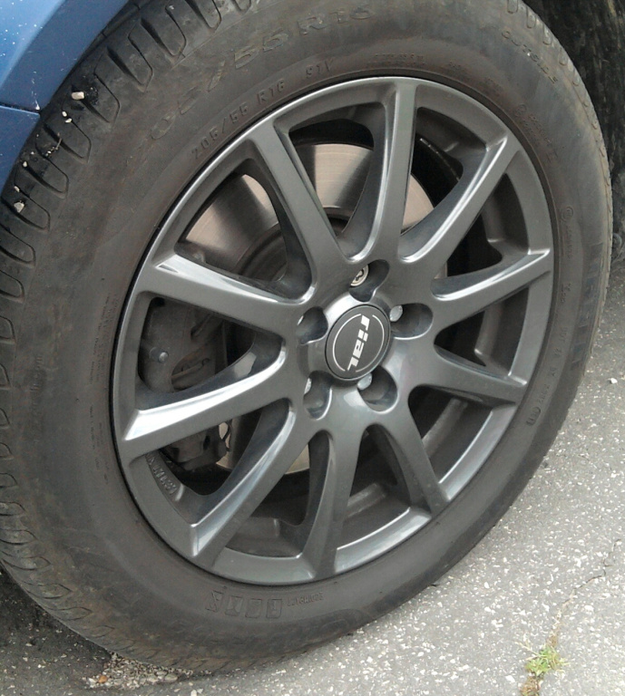

čo hovoríte na tieto disky

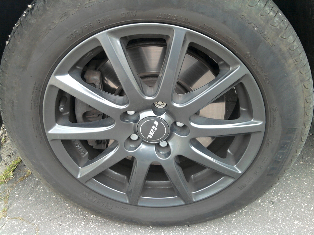

Skrutky maju minimalnu velkost ale mozu byt aj vacsie do nejakej hodnoty takze 22 budu min asi a bezpecnostna moze byt dlhsia pokial icch dany vyrobca neponuka kratsie

urcite doporucuji delsi srouby! pri klasickych kratkych na plechace bys disk utahl na max 3 zavity a to je malo!
porizoval sem taky delsi k alu diskum, srouby M12x1,5x30, oproti kratkym sroubum maji 17 zavitu, kratke maji 13, je to asi 1cm materialu navic viz obrazek, jeste ti pridam odkaz na srouby eshop http://www.podlozky-pod-kola.cz/podlozk ... ocha-kuzel

sorry skôr nebol čas :oops:
