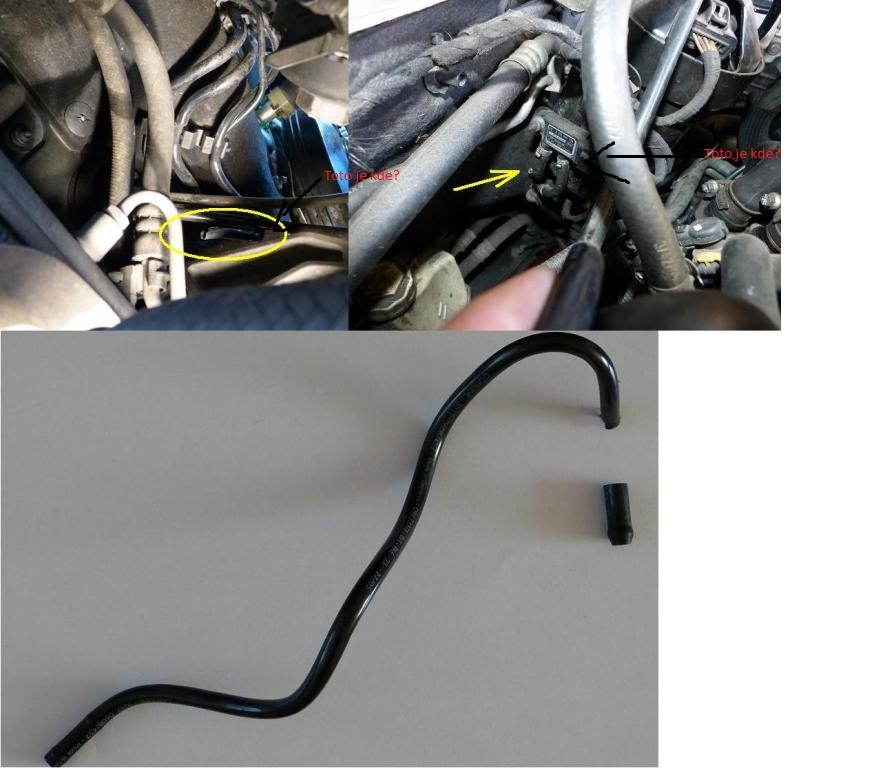

Mohu jen potvrdit, také prasklá jen plastová hadička, propojil jsem to jinou, kterou jsem na ni pouze navlékl a stáhnul sponkou. Netřeba měnit čidlo, které jsem si koupil za 2800,-Kč a vyměnil zbytečně :( .

caute,nechapem tomu,teraz som dve hodiny pozeral pod autom s filtra mi ide len jedno cidlo s kablom nic viac :/

Hever, zvednout, baterka a nad filtrem vede kovova trubka a ta pak pokracuje plastovou trubkou nahoru do motoroveho prostoru a v tom spoji to budes mit praskle.
Shi :evil: :evil: italskej to snad odejde na kazdem aute, v zaruce to menily a vydrzelo cca 2 roky pak to prasklo znova. Pouzita stara gumova trubka z chladice, puvodni plast. trubka o neco malo zkracena cca 3 cm, plast byl jakoby zkrehly, sypal se jako nic pri zmacknuti trubky a presponkovano. No a jezdi to do ted na obou autech cca 4 mesice.

dik zajtra to pozrem,ale ako sa to meni?ta trubka sa tam navara?alebo ako?a ptm sa zavada sama zmaze alebo ju treba cez pc vymazat?Inak vpliv na jazdu vykon to asi nema vsak?Diky

Bracho90
proste vemes cca 12 cm gumove pletene trubky, z kovove casti odstranis tu plastovou co je na ni nasazena, pokud se ti bude drolit ta plastova tak ji zkrat, mozna delku gumove hadicky delej az podle toho kolik te plastove budes muset odstranit. Kdo maze ten jede, namazal jsem oba konce puvodnich trubek a pak je tou gumovou spojil, gumova trubka je pres obe trubky a pak zasponkoval aby to tesnilo. S opravou neotalej, neprobehne nebo neprobehla ti regenerace dpf a muzez DPF ucpat/znicit......

falconik-diky moc za navod,pochopil som len neviem kde to mam hladat tu roztrhnutu trubku :-( Nasiel som tu aj obrazok,ale neviem vobec kde to je,na vyfuku mam respektive na filtri pev.c. jedno cidlo,s neho idu kable obalene ciernym kablom,isiel som po tych kabloch a nikde som trubku nenasiel,treba dat dole plastovy krit,co je pod motorom?alebo kde najdem tu trubku? :-(

Prosim vas kde to je?Mam to hladat pod kapotou?

Podla toho obrazku je to prasknute na 2 miestach nie?

podla obrazku c.2:tam mam len 1 hadicku,nie tie dve co su tak spojene a ta jedna smeruje niekde do motora.

Bracho90
zkusim ti udelat foto opravy a kde to hledat, ale musis vydrzet do konce tydne az pojedu k zakosovi co ma hever....
