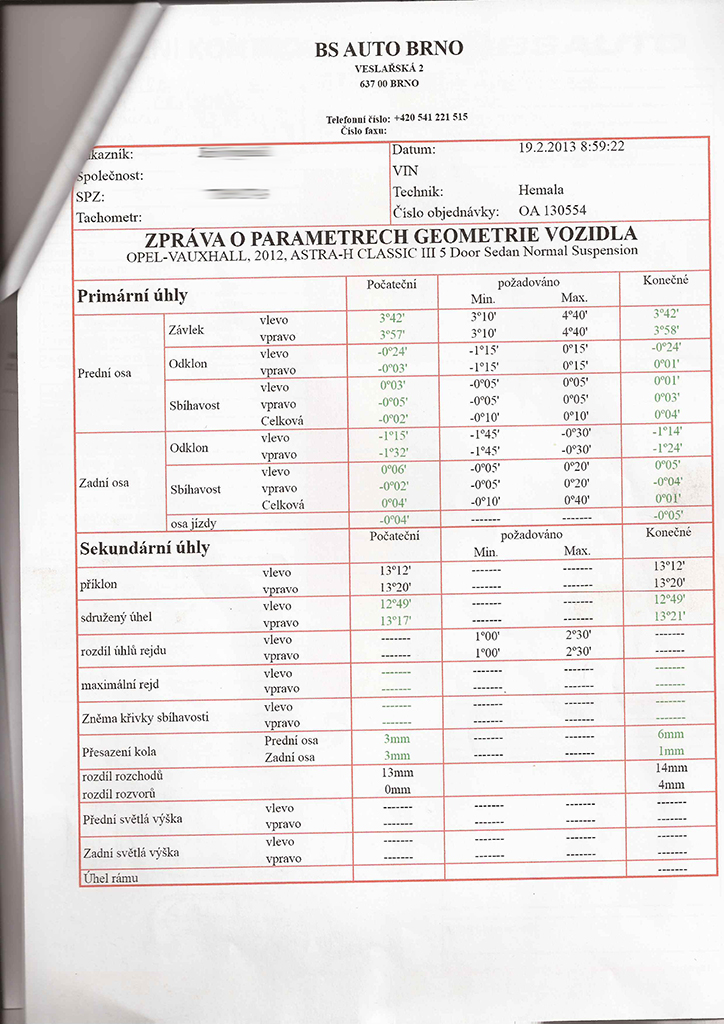

. Ráfek taky novej.. pán mi vše vysvětlil a řekl že je naprosto vše v pořádku. Tak jsem zaplatil spoloúčast a měl jsem to zasebou.. následovala asi 50 km projížďka po Brně a okolí a zjistil jsem asi toto.. BSauto mě nezklamalo a svojí práci udělali pořádně (vím zatím je to málo ale myslím si že to tak zůstane).. auto netáhne do strany, neklepe, nevibruje v rychlosti 110km/h (víc zkusím až budu na dálnici), nebouchá, netřese prostě zatím spokojenost...
abs funguje, esp taky.. ale mohl by mi někdo říct názor na výsledky geometrie? Docela zajímavý že po příjmu to bylo v zelených hodnotách
jinak zde přikládám fotky
dneska jsem dostal z opravy auto zpátky, nad mé očekávání v servisu byli příjemní, a vstřícní takže jsem videl astřičku ze spoda, rameno nový i s nálepkou
Re: Opel Astra 1.6 16V 85kw/115k
Buď rád za ty zelený čísla při začátku měření. Alespoň je vidět, že po výměně ramena a ráfku je vše ostatní v pořádku.
