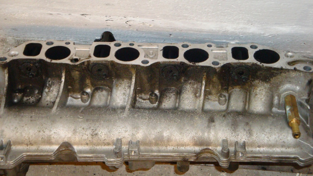

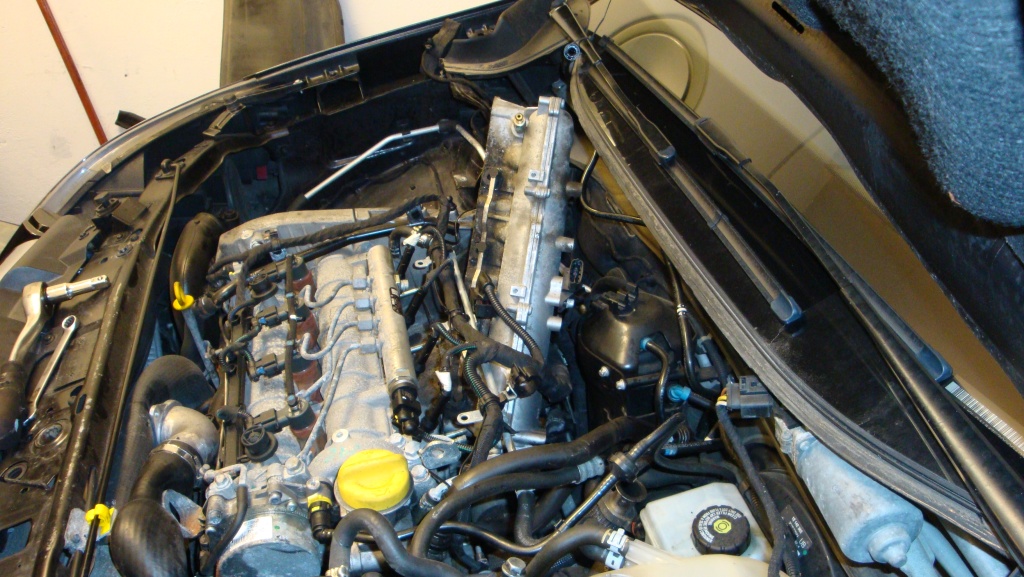

Tak jsem se i já dočkal a nastala výměna sání a výřivých klapek. Auto jsem už s upadlými klapkami kupoval, věděl jsem do čeho jdu. Najezdil jsem asi 2500 km bez nějakých problémů, ale nedalo mi to a nechal jsem sání pro jistotu vyměnit. Dlouho jsem uvažoval jak nejlépe to udělat. Mám koupit nové sání a nechat ho někde vyměnit? Kolik to celé bude stát? Nakonec má volba padla na renovované sáni z Polska. Vzhledem k dobrému kurzu je cena opravdu směšná. Celá výměna sání i s vyčištením a vypodložením EGR mě stála 850 zl což dneska je 5000 kč. Vybral jsem si servis na známé stránce,
Kód: Vybrat vše
www.kolektorycdti.zafriko.pl
vzhledem ke vzdálenosti padla volba na Rybnik.
Kód: Vybrat vše
http://www.in-car.pl/
Komunikace proběhla mejlem naprosto bez problému, objednal jsem se na dnešek a potvrdil cenu. Když jsem dorazil na místo, čekal tam už na mě mechanik a hned se pustil do práce. Polsky trochu umím, tak jsme mohli i pokecat. Bylo vidět že to nedělá poprvé a dobře ví co dělá. Nářadí měl nachystané přesně podle potřeby. Zdemontoval moje staré sání asi za hodinu a půl. Vyčisti mi EGR ventil, vypodložil děrovanou záslepkou a všechno zkompletoval zpátky. Palivovou pumpu z rozvodů vytahoval, ale rozvodové kolo zajistil šrouby proti pootočení. Celá operace trvala zhruba tři hodiny. Nakonec jsem se dozvěděl i perličku na závěr a to tu, že už měnil i "inovované" sání které se prodává jako bezproblémové. Říkal že sice vydrží o 20 až 40t víc km, ale že se nakonec vysype úplně stejně jako to staré. No nekupte to za ty peníze. Já budu věřit soudruhům z polska, že to jejich renovované vydrží navěky. Na závěr přidám pár fotek, jak to celé probíhalo... 8-)
Detail poškozeného uložení táhla i klapek...
Táhlo právě upadlo...
Tak už leze ven...
Tak už leze ven...

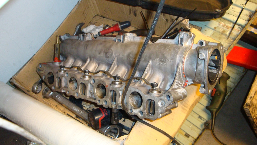

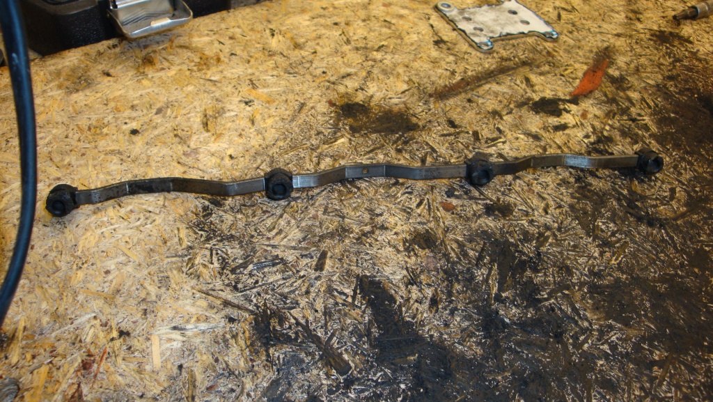

A ještě trochu...
Detail táhla...
Detail táhla...
Pěkně se to zasírá...
Upravené polské sání...
