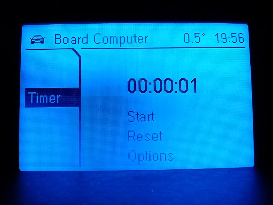

Chlapy mám dotaz celkem konkrétní. Mám Astru z roku 2007. Mám display pravděpodobně BID a rádio CD30 mp3. Display mi ukazuje pouze jaká hraje stanice či název skladby mp3. Po zmačknutí BC mohu přenastavit datum či čas. A mám tam jen stopky. Vyřeší mi výměna displaye za vyšší to aby tam byly další fce? Spotřeba, dojezd atd? Nebo display jen ukazuje data co do něj jdou a je třeba vyměnit něco jiného???

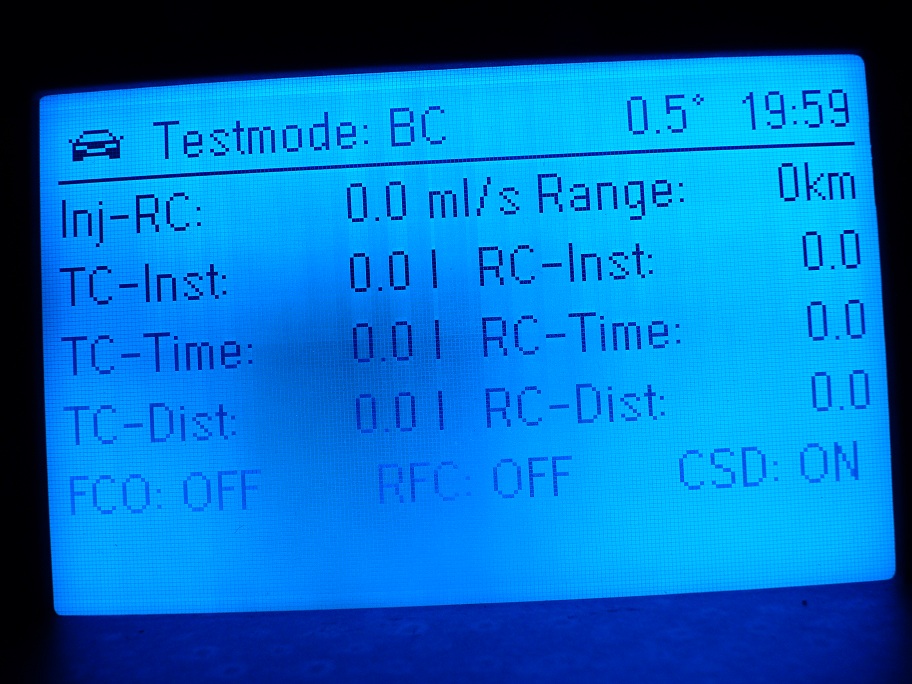

Tak jsem dle postupu před pár příspěvkama projel to servisní menu a chci se zeptat. Ty hodnoty co tam jsou zobrazeny se za jízdy mnění? Že bych to třeba nechal zaplé a něco z toho vyčetl??? Nechci tím zaplým servisem nahradit nebo obejít tu aktivaci či aktualizaci. Jen mě to zajímá ze zvědavosti. Na staré Vectře jsem měl vše jako dojezdovou vzdálenost, okmžitou spotřebu atd. A chci to i tu.
Takto to vypadá po zmáčknutí tlačítka BC. Jen toto.
Bude v real tajmu ukazovat dojezdovou Vzdálenost???

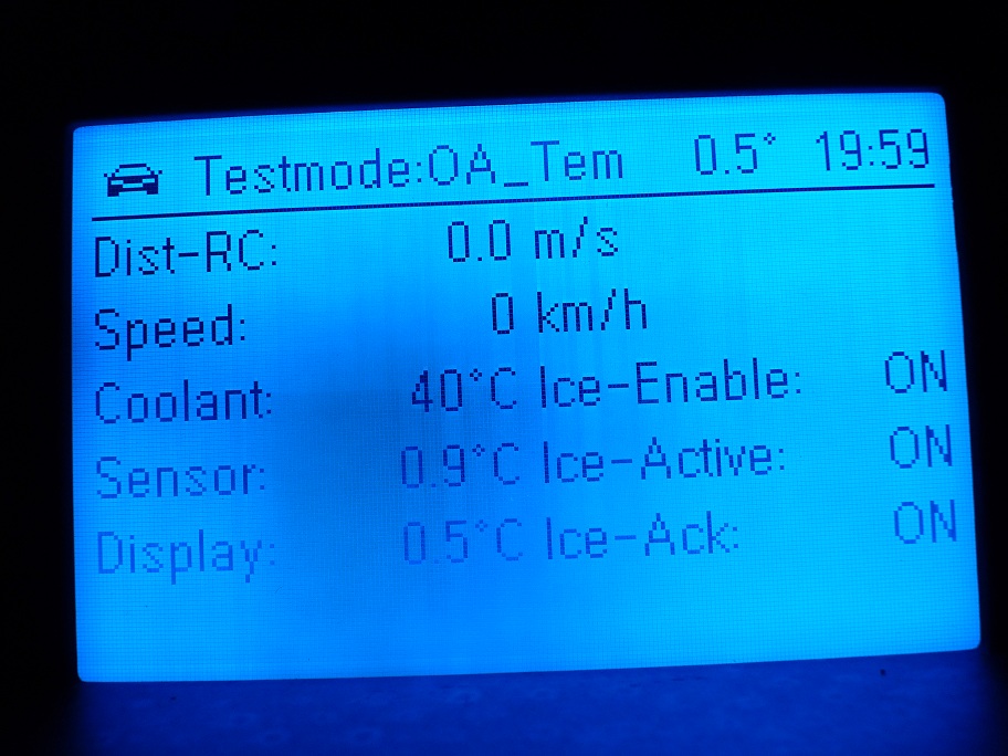

Bude v real tajmu ukazovat Rychlost???
Re: POPIS::Dělení BC
No mení sa to určite. Napr. rýchlosť, teplota chladiacej kvapaliny, vonkajšia teplota ...... ;)
podla tej fotky ti naozaj staci aktivovat BC a pribudnu ti dalsie funkcie. Romanovi radsej zavolaj
