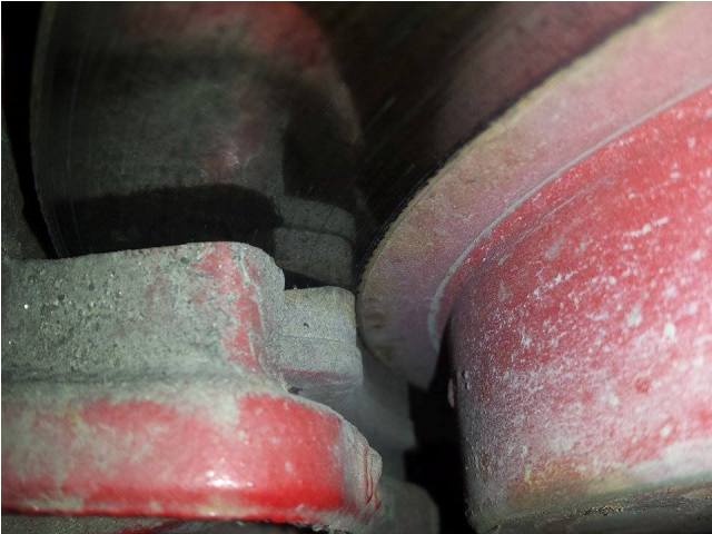

Podle fotky mají ještě daleko do výměny

"Nanesení třecího materiálu" o tom jsem ještě neslyšel, řekl bych že se to týká závodních brzd. Jinak souhlas brzdy se musí chvíli zajet, první vyjetí párkrát zastavit v pomalé rychlosti sundat ochranou vrstvu z kotouče a aby si sedly destičky. Vyplatí se dávat kotouče a destičky od jednoho výrobce, né tak kvůli výkonu, ale kvůli korozi. Materiál destičky si nemusí sednout s materiálem kotouče, vytvoří za mokra reakci a vyrezlej kotouč je na světě.

Ahoj,
prosím o radu ohledně výměny brzd.
Kotouče mají 23 mm minimum je 22 mm. Destičky mají více jak 2 mm. Akusticky výstražný plíšek se nedotyká a koruna by se tam vlezla. Tak a moje otázka. Pořádně vyčistit kotouč dát nové desky DELPHI za 600 Kč a jezdit sezonu dvě. Nebo to udělat komplet ( kotouče + desky ). No a poslední varianta jezdit dokud se to neojede úplně. Když jsem točil s kotoučem, tak lehounce dřel, ale v teto fázi opotřebení je to asi normální. Brzdy fungují dobře, ale při delší jízdě z kopce se snižuje účinek. Na vině bude i částečně brzdovka, kdo ví kdy byla měněna naposledy. Chystám ji měnit na jaře, jak je doporučeno v " jak na to"
Díky za vaše názory.
