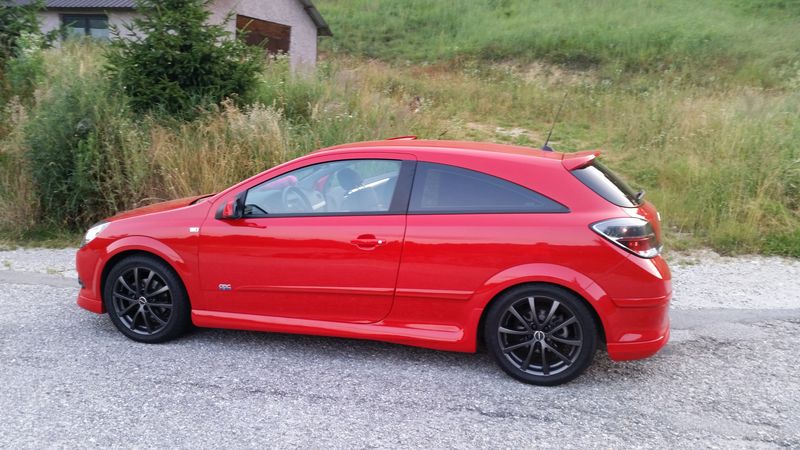

Jenže právě jak si psal - mám OPC line takže jsem trošec nižší než ostatní - protože dle toho co čtu tak 90% z těch, co dávali nižší podvozek jsou hatchbacky a caravany bez OPC Line 1/2 :?:
Právě že do Chorvatska jsme frčeli ve 3 lidech + tuna bagáže a celkem mi seděl zadek.. až jsem se na Slovinsku zděsil při přestávce... Tak aby to při další dovolené nebyl problém :roll: (fotka je ještě bez 2 lidí)
Ohledně ceny výměny - dnes budu volat RomanK
