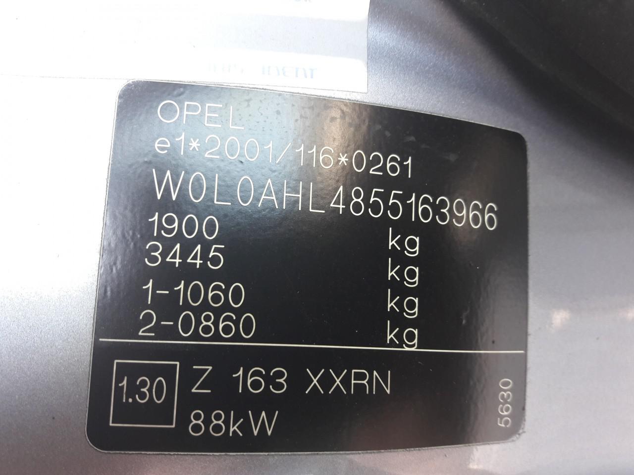

V prílohe posielam môj štítok. Inak kód motora Z19DTH mám uvedený aj v Car Pass kartičke.
Astra H 1.9 CDTI 88 kW (Z19DTH)

Dle výpisu z VIN máš označení motoru Z19DTJ (kód motoru LRA), číslo motoru 4451545
Datum výroby auta 21,03,2005 Antwerpy

Čiže podľa všetkého mám skutočne kód motora Z19DTJ, teda v pohode by to zvládlo aj 110 kW, len výkon je elektronicky znížený, ako písal tuším swabel.

Již v prvním příspěvku si přečti odkaz vyjádření zástupce Opla, kde vysvětluje, že dieselové motory byly značeny na bloku motoru dle nejvýkonější verze daného typu motoru a podle toho pak zápis do TP. Potom takto vznikly nejasnosti mezi označením a výkonem motoru, jako u Tebe 8ventilové verze tedy Z19DT i když máš Z19DTL. Podobně jako u Joziho, který má psáno u 16ventilové verze Z19DTH a ve skutečnosti má Z19DTJ. Nejvýhodnější je kontrola dle VIN, jak Ti to také diagnostikovala jednotka MKJ.

Jozi napíš VIN, pozrieme to.

Swabel o trochu výše má Jozi foto VIN štítku.
