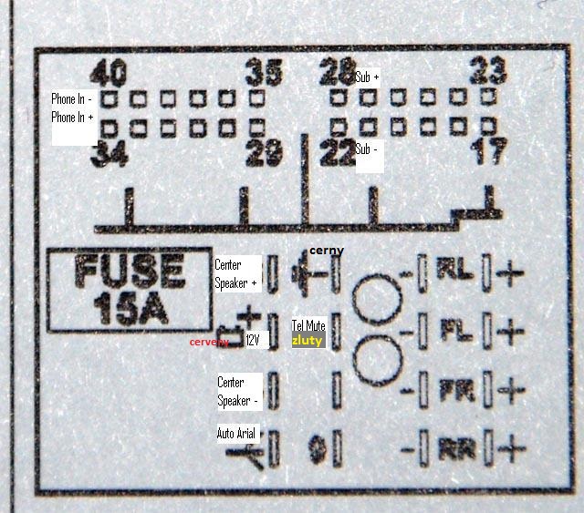

Ahoj,
jsem čerstvým majitelem auta OPEL ASTRA CARAVAN 1.9 CDTI 2005 a potřeboval byh poradit, jak mám toto HF (Nokia CK-7W) nainstalovat do auta. Radio mám CD70 NAVI. Není problém s odpojením rádia od zdroje (zakódování)?
Děkuji za rady.
Ahoj,
částečně jsem zapojil HF NOKIA CK-7W, Sice funguje, ale ještě potřebuji nějaké rady:-)
Pro výstup zvuku na repro je z HF přes 3,5mm jack kabel k externímu repráčku. Ale já chci, aby mi hovor šel z repra auta, tak jsem repráček odpojil a červený kablík (+) jsem zapojil do ISO konektoru pod č 34 a černý (-) pod č. 40. Při hovoru vše funguje: ztlumí se rádio, přijmu hovor, ale z repráků (auta) jde strašně moc ruchů. Myslím si, že je to tím, že HF má svůj zesilovač a do autorádia má jít nezesílený zvuk, proto je to přebuzený. Můžete mi poradit co s tím???
