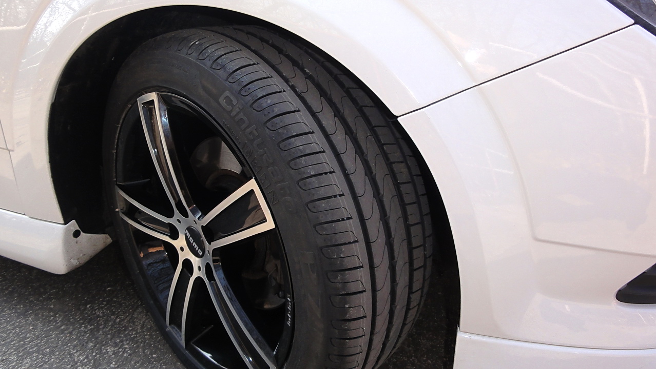

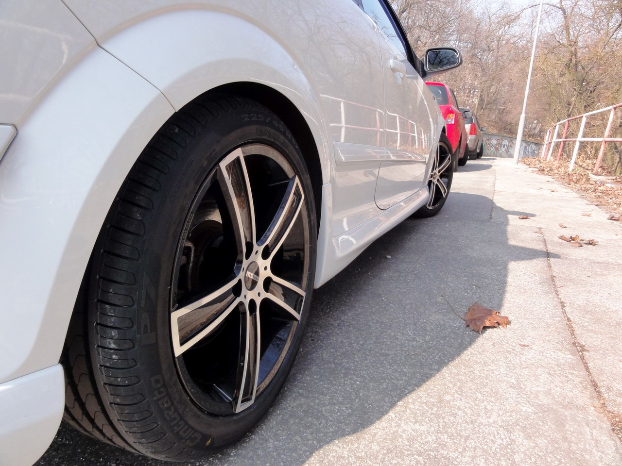

Uz som doma nevydrzal cuchat novu sadu letnych Pirelliek.
Po dvoch sezonach na 215/45 som skusil druhy rozmer z technicaku 225/45. Ocakaval som od toho malinko viac prilnavosti a adekvatne k 5mm vyssej bocnici pneu iba kapicku viac komfortu pri 17" diskoch. Zkukol som par testov a vybral Cinturato P7 - udajne velmi pohodlne, so znizenym opotrebovavanim a dobrou lepivostou (minimalne posledne dve veci nejdu vseobecne moc dohromady). Ale to pohodlie na tych gumach je az dychberuce. Po prvych stovkach metrov som nadaval na chalana ze ich malo nafukal - pumpa, kontrola, tlaky boli na nizsej z odporucanych hodnot, dotlakoval som ich na 2,6. Po nabehanych cca 70km v Bratislave, mi pridu vsetky zname nerovnosti o 20-30% mensie ako na zimnych UG+ 205/55 R16!!. Porovnavat ich s minulorocnymi Dunlopami SportMaxxTT 215/45 r17 nema absolutne zmysel - Dunlopy dali pocitit aj zarovnany poklop, na druhu stranu v zakrutach drzali rovnako ako PzeroNero, uvidime v prvych serpentinach ako sa v tejto dispcipline zadari Cinturatam.
Kto jazdite 17" a chcete tie najpohodlnejsie pneu tak Citurato P7 prekonali vsetky ocakavania.
