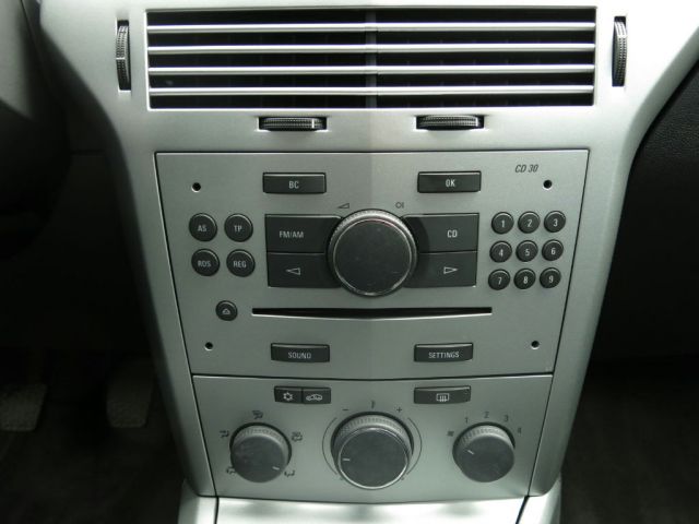

Ahoj, potřeboval bych poradit - snad je tu ještě někdo aktivní :)
V sobotu sem si koupil Opel Astra H - rok 2010, je v něm autoradio CD30. Momentálně mi nefunguje - asi pojistka nebo kabel-spínač, musím se na to teprve podívat, ale tak jako tak nepodporuje USB, snad ani MP3 - to by to byl ten typ CD30 MP3 (Pokud sem to dobře pochopil po přečtení tohoto fora).
Autoradio bych chtěl vyměnit za jiné (viz.: http://www.prohifi.cz/autoradia-s-cd/kenwood-kdc-4554u ). Je mi jasné, že k tomu potřebuji rámeček - ten jsem si našel zde: ( http://opel.autodoplnky.cz/opel-astra-h ... wwodya4JVw )
Ale teď přichází ten problém a dotaz. Nevím si rady jak získám zpět funkci tlačítka settings (pomocí nového autoradia). Jestli se mi to přesune na funkci tlačítka na volantu a zda-li vůbec tlačítka na volantu budou fungovat a jak na to, popřípadě co s tím. A taky abych tímto ''zásahem'' nepřišel o data z počítače.
Jde mi o to, že když tam narvu tohle nové rádio i s tím novým rámečkem - autoradio bude šlapat určitě, ale jak zachovat data v počítači, abych o ně nepřišel a jak zachovat funkci tlačítek na volantu a v podstatě i nastavení. Protože pomocí tlačítka settings nastavujete datum, čas apod.
Další tlačítka na současném autoradiu ani nevím co znamenají / k čemu jsou potřeba a zda-li jsou nenahraditelná či nikoliv - třeba: Sound, BC, OK.
Snad už s tím má někdo zkušenost a dokáže poradit. Díky!!!!!!!

Ahoj, před lety jsem měnil za 2Din dvd, krom rámečku a rádia musíš koupit i kabel Can přímo na Opel astru který stojí ca 2.5tis. Pak ovládání a funkce z volantu zůstanou funkční. O co přijdeš je skryté menu, které vyvoláš jen z origo rádia.
Astra H 2006 Z19DT chip 106kw-340nm, bez DPF
S pomocí tohoto fóra dodělán tempomat,PP,ovladače na volantu atd..
