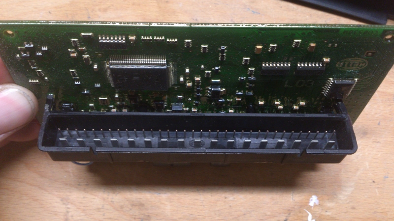

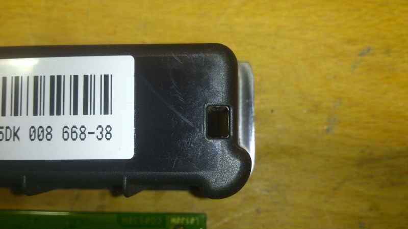

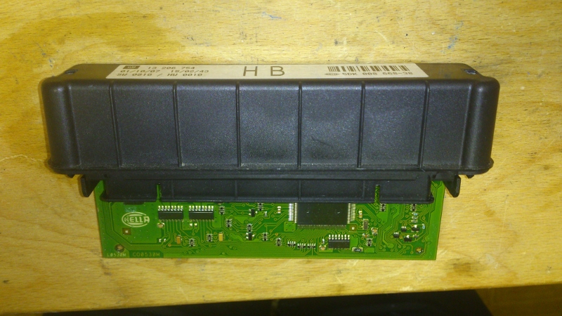

1. Zarazit dolů plastové čtverečky na krytu UEC s identem
2. Zastrčit šroubovák a zapáčit směrem od jednotky, sundat kryt
3. Šroubovákem pozvednout 1 zobáček, povytáhnout, pak druhý a opakovat, než destička povolí (sice opatrně, ale zabrat, jde to ztuha)
Demontovaná destička UEC vypadá takhle:
