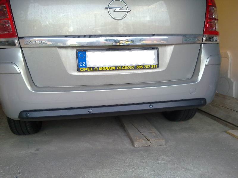

Zdarec chlapi, dnes jsem se dostal k montáži neoriginálních senzorů na Zafiru do originální lišty zadního nárazníku a rád bych se o to s Vámi podělil.

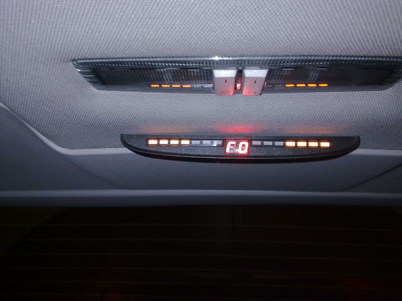

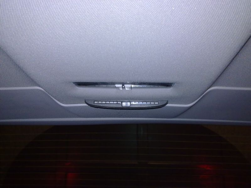

Jako parkovací asistent jsem zvolil tento: http://www.auto-moto-elektronika.cz/Par ... 00M8-tazne Průměr senzoru je 18,5mm a pasuje do origo díry v liště, kterou jsem zvětšil na průměr 18mm pomocí "stromečkové" frézy-vrtáku do plechu. Senzor pak velmi těsně pasuje do tohoto otvoru (ze senzoru se musí sundat jeho kovová spona). Senzory jsou standardně vybaveny kroužkem s úkosem 6 stupňů, ale protože je originální zadní lišta pod úhlem nechal jsem si tento úkos na soustruhu stočit a tak jsem i docílil, že celková výška vyčnívající části z lišty nárazníku je asi 1,5-max.2mm vysoká. Abych docílil ještě lepšího vzhledu, tak jsem senzory stříkl sprejem RAL 7021. Displej asistenta jsem nalepil oboustrannou páskou, která je součástí dodávky asistenta, na strop těsně před plast, který je u pátých dveří. Na první pohled se mi zdá, že číslice na LED displeji jsou malé a ve zpětném zrcádku špatně čitelné, no ještě uvidím jak se mi to bude jevit v praxi. Samotná instalace byla celkem v pohodě, na rubové straně nárazníku je naznačeno kde vrtat, já jsem to vrtal na autě tak, že jsem si tato místa přenesl na venek nárazníku pomocí šídla, které mi po zatlačení udělalo na venkovní straně malý hrbolek a tam jsem pak také vrtal. Pohodlnější by to asi bylo nárazník demontovat. To je asi v kostce vše, vím, že originál je originál, ale třeba se to bude někomu hodit a někoho i inspirovat.

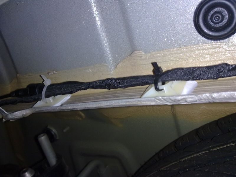

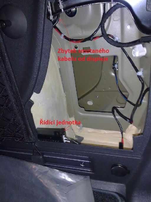

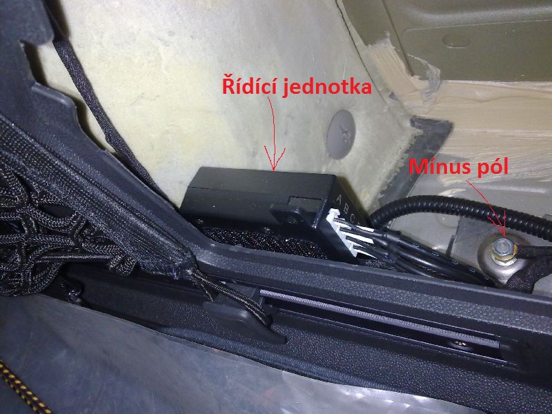

Co se týče instalace, tak jsem si z jednotlivých kabelů senzorů udělal omotáním textilní pásky jeden kabelový svazek a ten jsem pak přichytil pomocí samolepících plastových terčíků a plastových stahovacích pásek ke karoserii auta. Samotné terčíky jsem ještě pro jistotu podmázl silikonovým lepidlem a přilepil na svislý lem karoserie, který je mezi nárazníkem a rezervou. To se mi asi jevilo jako nejlepší z hlediska případné stříkající vodě. Před tímto lemem jsou ve vodorovné části karoserie tři zašpuntované otvory (vpravo, uprostřed a vlevo). Já jsem si vybral ten pravý (po směru jízdy), kterým jsem protáhl kabelový svazek od senzorů až do pravé dutiny v kufru. Střed plastové ucpávky jsem vyřízl a po zpětné instalaci jsem ji zamazal silikonem (po ruce jsem měl jen červený na převodovky). V levé dutině je zadní elektrické centrum a tak jsem tam nic nechtěl dobastlovat. Řídící jednotku jsem přichytil pomocí samolepícího suchého zipu, který byl součástí dodávky parkovacího asistenta, na plastový obklad, viz foto. Napájení, + pol jsem vzal ze světla zpátečky, -pol jsem vzal ze šroubu držící ocelovou konzolu v prostoru dutiny kufru. Co se týče displeje, tak původně jsem jej chtěl dát někam dopředu, ale nakonec jsem se vydal cestou nejmenšího odporu a dal jej dozadu. Kabel od displeje jsem vedl za tapecírungem stropu a pak vpravo za plastovým obložením sloupku kufru, k tomu mi stačilo jen oddělat těsnění od dveří kufru a kabel byl tam.

tak to umiestnenie dispeja sa mi velmi paci dobra myslienka. aspon nesvieti v predu

Čáu , super popis jak na senzory , ale chci se zeptat jak jsi umístil ten displej na strop nejsou naopak čísla vzdalenosti od překážky ? dík
