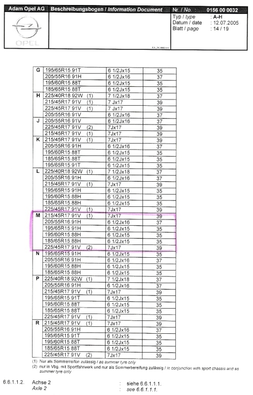

Informoval som sa u importéra Opel o veľkosti diskov a pneu pre Astra H: Rozmery diskov a pneu sú dané od výroby podľa modelovej verzie auta-zapísaná je v TP a CC. Verzia je daná podľa výbavy auta, podvozku - športový podvozok, znížený podvozok, esp, motor.... Podľa tej ktorej modelovej verzie sú rozmery diskov a pneu zapísané do CC a TP.
Tabuľka rozmerov diskov a pneu podľa modelovej verzie Astra H z prvovýroby (mali by byť zapísané v CC-certificate of conformity a TP), napr. verzia: 1A03A5FBM5
