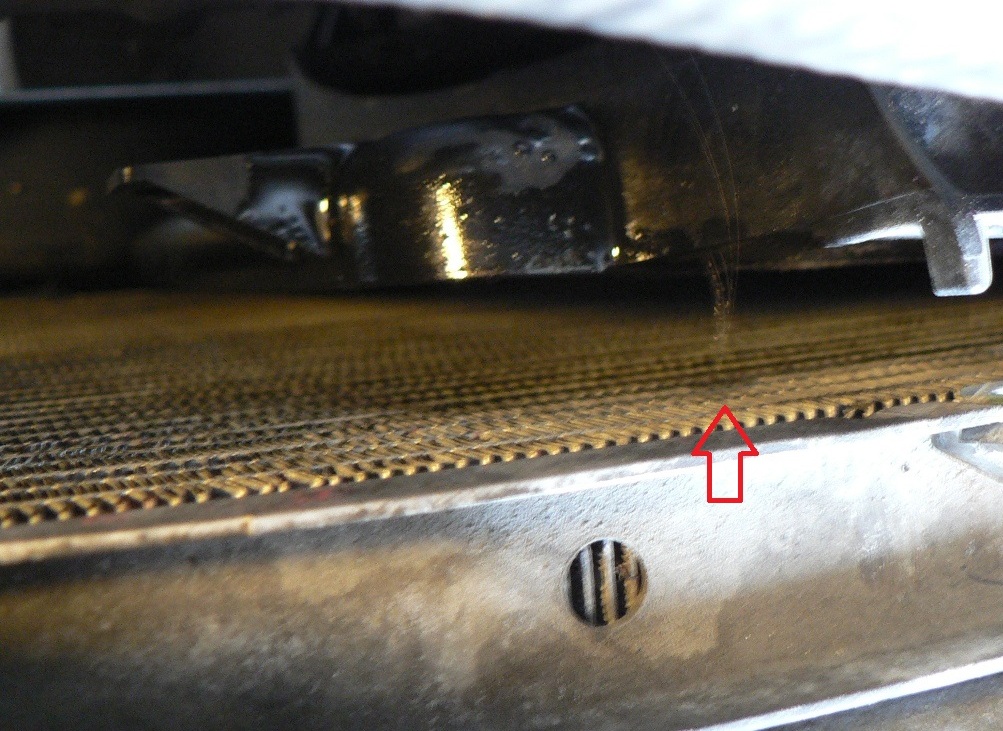

Dnes jedu domů a na displeji hláška nízký stav kapaliny (někdy mi to vybíhalo, ale nikdy jsem nic nedoléval), tak jsem to potvrdil a za minutu znovu. To už jsem se podíval na teplotu motoru a vše ok. Tak jsem to zase potvrdil a chtěl jsem odbočit, zastavit a mrknout se na kapalinu. Jenže jsem zrovna byl v koloně, kde to nešlo ani zastavit. No a při přibrždění jsem uviděl dým z chladiče, tak jsem zajel do zákazu a po otevření kapoty úbytek 2cm pod čarou v nádobce (ale kapalina tam ještě byla) a dým z chladiče. Zajel jsem pro destilku a rychle domů. Doma jsem zjistil, že je tam pěkná díra. Bohužel chladič pro můj motor č. dílu 13171432 (1300275) je celkem dost drahý. :(

Chtěl bych se někoho zeptat, který chladič pasuje na mé auto r.v.2005.
Kód je 13171432, 1300275 a mám tam chladič 600x409x28mm (kde 600x409mm je čistá plocha chladiče bez držáku ...). Zatím jsem to zasilikonoval, ať můžu jezdit do práce.
Co jsem našel na netu je uvedeno níže, ale rozměry jsou pokaždé jiné. Je na tom pověšený ventilátor, tak to musí sedět. Díky za pomoc.

CHlapi mám problém, dnes mi Z ničoho nič vytiekla 3/4 vody z chladiča :( neviete čo mohlo byť na chybe ? Mam asi 1mesiac starý termostat wahler, a vodu som mal max 88 C ... nejaké dotazy na ktorom mieste sa to mohlo vyderavit pripadne prasknut ? Je piatok večer a nemám možnosť nikde to pozrieť :(

Skontroluj uchytenie chladiča, tam bola chyba od výroby. Uvoľňovali sa šróby a potom sa prederavil chladič. Riešilo sa to použitím nejakých podložie. Aspoň takto si to pamätám, je to už pár rokov, čo ma auto kvôli tomu nechalo na polceste medzi domovom a prácou.

Jen doplním, na opravu upevnění chladiče byla svolávačka s popisem "upevnění chladiče - záměna podložek z výroby". U mého auta byla provedena v dubnu 2011 ještě v Belgii. Takže detaily půjdou dohledat.
