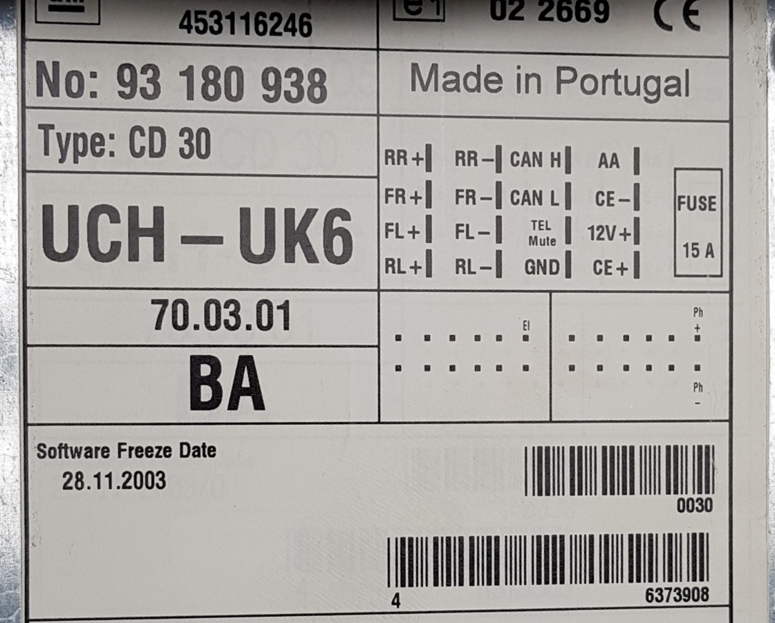

alex97 píše:Nevyznám sa do toho ... ale podporuje to aux či nie ?
myslím že nie.
prvý obrázok google
http://vehicledata.co/wp-content/upload ... 30-aux.jpg
článok
http://vehicledata.co/opel-cd30-aux/

Och :( .... aj som si myslel že nie ale trošku som v to dúfal .. mal som v pláne tam zapojiť aj subac na ktorý mi doma padá prach ale nechcem tam spraviť bordel v kábloch a ťahať zbytočne všade možné ... no nič ostanem pri cdckach :(

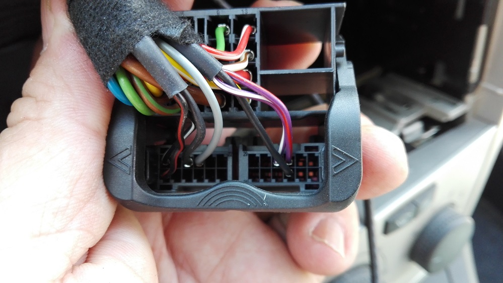

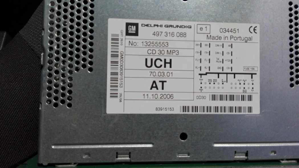

Chlapci, mám dotaz: měl jsem vytažené své CD30 MP3 (chtěl jsem se podívat, zda podporuje AUX vstup) a zjistil jsem, že na konektoru pro vstupní kanály je připojen kabel s lanky červeno-fialový a bílo-fialový pro levý a pravý kanál plus černá kostra. Netušíte, kam je daný třížilový kabel zaveden, když na Zafiře nemám žádné mutimediální zařízení, které by AUX vstup využívalo? Pod krytem ruční brzdy jsem si žádného kabelu s konektorem nevšiml, hands-free také nemám. Je škoda daný vstup nevyužít třeba i pro případný převodník USB flešky (pokud by to za nějaký rozumný peníz šlo).
Co na to třeba Standa nebo mironto ;) :D ?
Díky kluci za odpověď 8-)

Když nic nemáš u ruční (pod ruční brzdou 3.5mm konektor pro jack)brzdy tak můžeš do konektoru připojit řeba Yatour nebo cokoliv jiného .Já šel opět do číňana z ali. Plus jsem si dodělal originál AUX u ručky přes přepínací relé ,takže když hraje MP3 čína tak se odpojí 3.5mm jack a naopak.

Čau Pájo, na to jsem na Ali taky koukal, ale jak máš pořešené spínání toho relé? Někde máš udělaný přepínač? Na Žirafě v tunelu toho moc nevymyslím, ale také zkusím něco podobného udělat. Díky.
