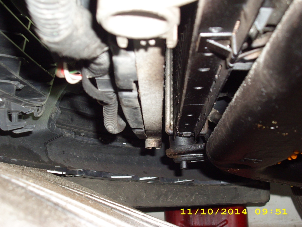

kdepak uhnila ti spodni cast chladice klimy, vymenit za novy :(

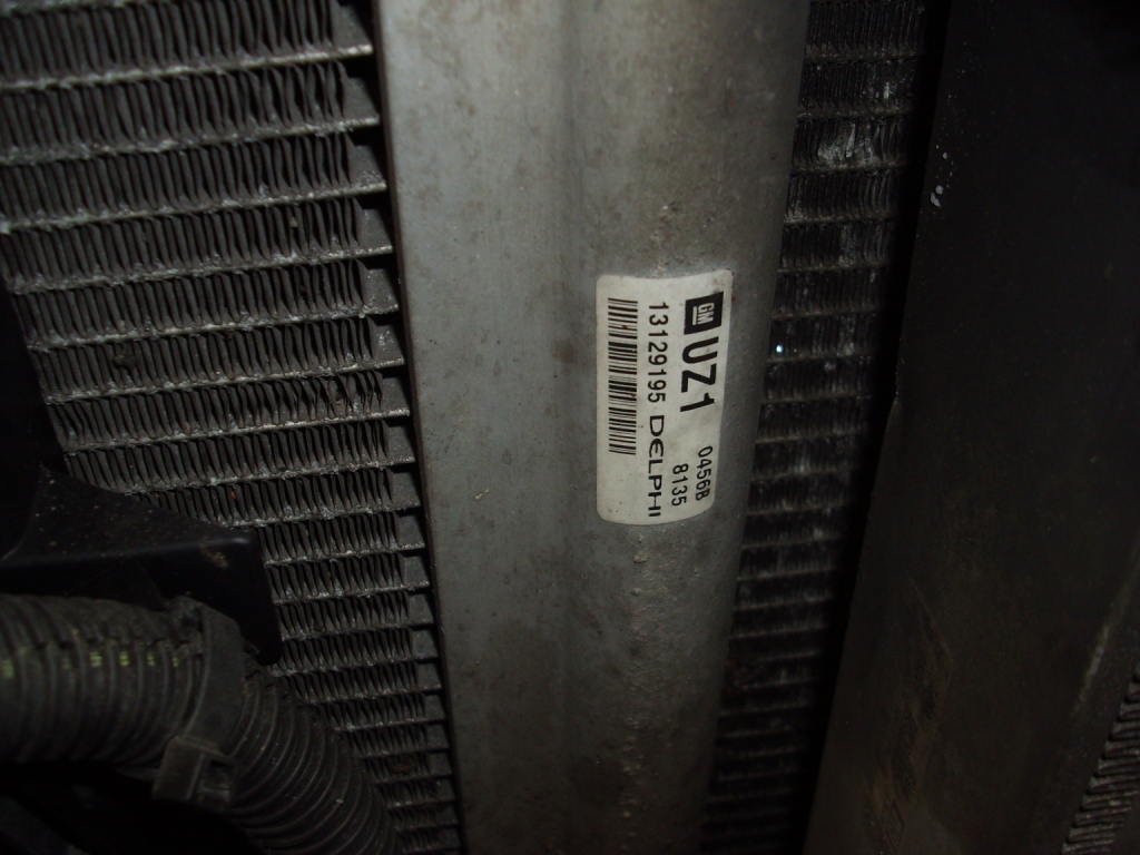

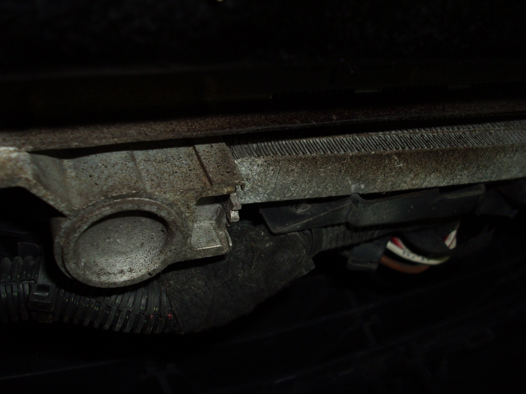

Auto mám teprve krátce, takže nevím, jestli tam původní majitel něco neodstranil. Na první pohled mi nepřipadalo, že by tam bylo něco uhnilého. Můžeš mi to ověřit podle fotek?
označení chladiče

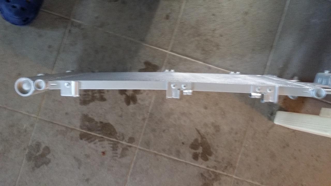

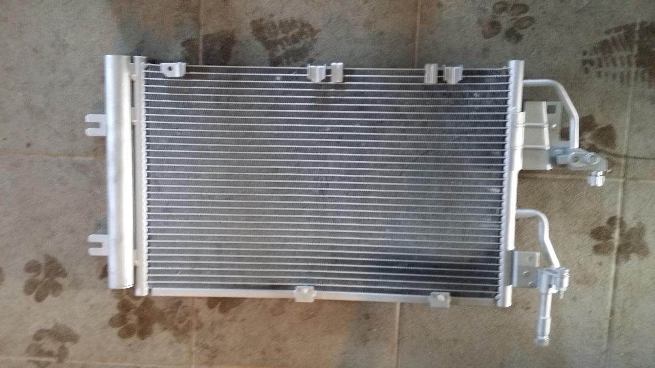

Příspěvek od falconik » 12 říj 2014, 10:15
novy chladic...trochu mazle pac pes mel pocit ze je to neco hrozne dulezite a furt do me stouchal ;)
az koupis novy nech si nekde kde vari hlinik ty svary okolo spodni pricky zesilit...a pripadne cely chladic nastrikej zinko-hlinikovym sprejem pak ti vydrzi dele.
