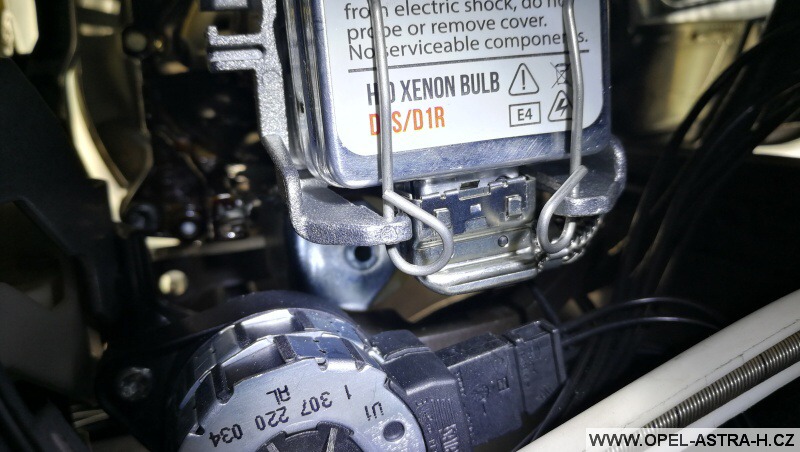

Výbojky na zafiře na bi-xenonech jsou pouze zasunuté a zajištěné pružinkami, jako třeba jinde žárovky H4, H7.
Stejný princip. Takže žádné točení, žádný bajonetový závit, jak je psáno v knize JAK NA TO.

2. Odjistíme konektor výbojky, tahem směrem dolů. Nebojte se použít jemnou sílu tahu. Není tam žádná pojistka, pouze je nasazený. (Je možno opatrně jej odtlačit malým šroubováčkem, plastovým trsátkem, nebo čímkoliv).
3. Odjistíme pružinky výbojky.
4. Výbojku vytáhneme pouhým tahem ven ze světla, směrem dozadu.
5. Nasadíme novou výbojku, pouhým zasunutím, tak aby dosedla.
6. Nasadíme konektor.
7. Zajistíme pružinkami, je-li výbojka dobře nasazena, pružinky krásně sedí.

Musím říct, že největší problém je nasadit zpět konektory na výbojky. To mi trvalo hodinu, než se mi to podařilo. Kabely jsou akorát a kdyby byly o 1cm delší, bylo by to naprosto rychlé a bez problémů.
