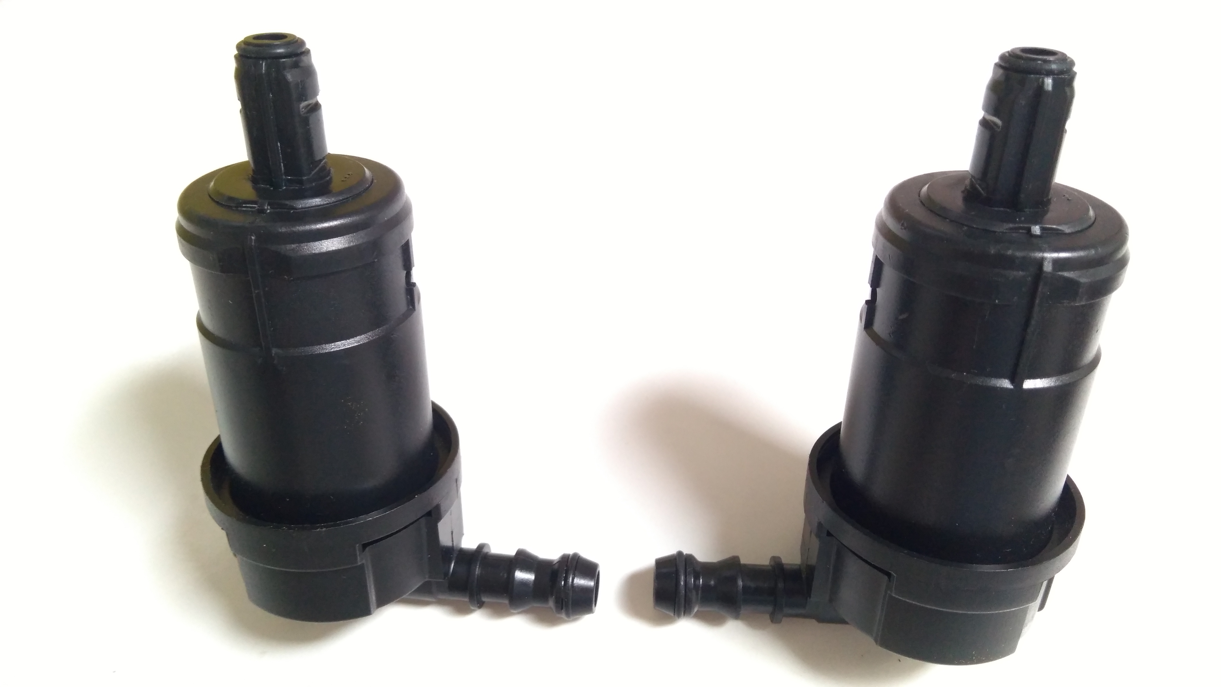

Ahojte,
Zháňam krytku na výsuvný ostrekovač na svetlá (vodičova strana), minulý týždeň mi ju niekto vytrhol, najlepšie v sivej farbe.
Prípadne viete niekto odkiaľ sa dá kúpiť?
Pozor, nie záslepka ale kryt, ktorý sa napája priamo na bok trysky. V Autokelly som kúpil bohužiaľ iba záslepku.
Prikladám foto oboch strán vozidla, možno sa zle vyjadrujem
Ďakujem.

Petr, a urcite ti to tecie okolo telesa ostrekovacov svetiel? Nemoze to byt okolo nadrzky? Teleso ostrekovaca svetiel ma gumovy kruzok na privode hadice od cerpadla, ako aj na vrchnej casti, kde sa nasadzuje tryska.

Ahojte, bude to asi polozka c. 2 alebo 3.
Trysku mam, mne niekto odtrhol kryt ktory sa na trysku upevnuje (zacvakava do bokov na tryske).
Akurat neviem ako zistit ktore je to spravne.
Ale asi by to mohla byt ta trojka, co myslite?

Teče mi to na obou světlometech v místech, vyznačených na malůvce. Prostě, když jsem měl hadici odpojenou, tak mě ty těsnící kroužky přijdou vymačkané a koncovka hadice se na trysce ostřikovače podezřele volně mele.

Imroo píše:Ahojte, bude to asi polozka c. 2 alebo 3.
Napiš VIN, zda zjistíme něco bližšího, je rozdíl i podle data výroby před a po facelitu.
