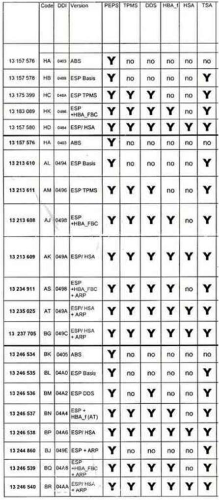

Ahoj kolegové,
několikrát a ve spustě vláken se tu píše o tom, že některé UEC nepodporují Check Control, některé IPC nepodporují tlačítko sport, některé ABS/ESP pumpy nepodporují ASR, některá rádia nepodporují AUXin..... je toho fakt hodně.
Napadlo mě založit téma, ve kterém by byl seznam jednotek používaných v Astrách a Zafirách a kde by bylo možné dohledat podle jejich identu podporované funkce. Cílem je to, aby to bylo na jednom místě. Nevím do jaké míry je to reálné, ale pokud někdo něco máte, dejte to sem.
Já začnu něčím, co už tu proběhlo a prosím ostatní o doplňování
Jednotka ABS/ESP Doplním o informaci RomanaK - víceméně jsou novější jednotky náhradou starších, lze pužít do Astry i Zafiry.
