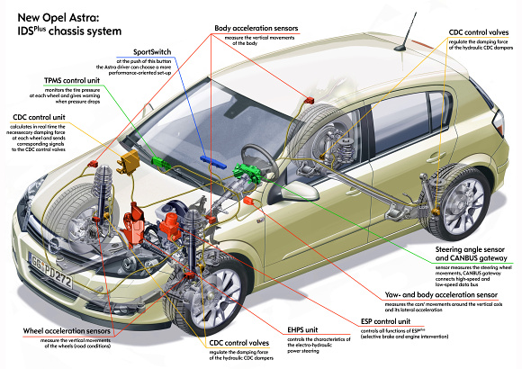

Zkratka IDS vznikla z anglického spojení Interactive Driving System, interaktivní systém řízení. Systém IDS Plus vzájemně propojuje celou škálu podvozkových komponentů jako jsou převodovka, motor, elektronické systémy ABS, ESP Plus a systém průběžného řízení tuhosti tlumičů CDC. Výsledkem je vyšší bezpečnost a lepší jízdní vlastnosti.
Pokud je vůz vybaven adaptivním zavěšením IDS Plus, může řidič pouhým zmáčknutím tlačítka výrazně změnit charakteristiku podvozku směrem ke sportovním jízdním vlastnostem. Systém IDS Plus nemění pouze vlastnosti tlumičů, ale také charakteristiku posilového účinku elektro-hydraulického posilovače řízení a citlivost elektronického pedálu plynu.
- Schéma IDS Plus:
