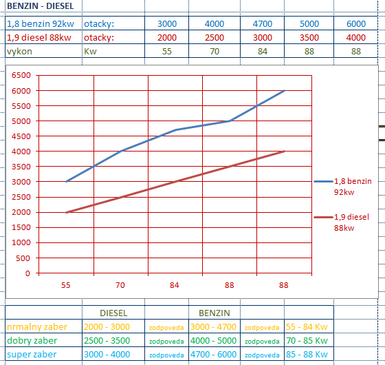

inak, ked sme pri tych grafoch, este som si urobil jedno porovnanie - 1,9 Cdti 88kw versus 1,8 benzin 92 kw. Z dieslom jazdim, a viem ako asi zabera v akych otackach.Tak som podla grafu hladal, kde pre ten isty vykon budem musiet ist z benzinom.
Je to celkom poucne zrovnavanie.Napriklad som zistil ze uz od 2500otacok ma diesel 70kw - to je 80% max vykonu, a od 3000otacok ma 84kw - to je 95% max vykonu.
Toto dokaze priblizne rovnako vykonny benzin cca v 4000ot a v 4700ot.
Nie su to uplne presne hodnoty, ale na orientaciu to postacuje.
ale blizzsie vid graf, neviem ci je celkom pochopitelny:

Jasne ze budu ine prevody, ale nebavime sa o rychlosti ale o otackach motora, kazdemu je jasne, ze benzin ma svoj vykon v inom spektre otacok ako diesel, toto bolo len take moje osobne porovnanie, ze v akych otackach ma konkretny vykon benzin a v akych diesel.
Inak povedane - aky potrebujem rozsah otacok benzinu, aby som dosiahol dynamiku dieselovho motora v danom rozsahu otacok:
diesel taha slusne od 2000 do 3000, to zodpoveda vykonovo benzinu v otackach 3000 az 4700 (vykon cca 55 az 84 kw)
diesel taha velmi dobre od 2500 do 3500, to zodpoveda vykonovo benzinu v otackach 4000 az 5000 (vykon cca 70 az 85 kw)
diesel taha super od 3000 do 4000, to zodpoveda vykonovo benzinu v otackach 4700 az 6000 (vykon cca 85 az 88 kw)
