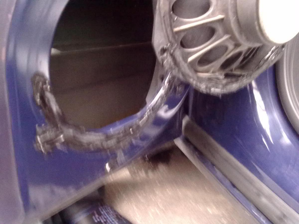

Treba dat silicone po spodnej polovici obvodu repraku. reprak zasrobovat a potom este maznut okolo spodku

no super ja nemam zatial garaz takze chuda je vonku. len som zaslepil aj tu dierku kde bol aretacny zobacik neviem ci som urobil dobre heheh zatial este tak silno neprsalo aby sa to prejavilo ked sa nieco zmeni tak to sem pridam. myslel som si ze to je len na gume ale ako som pozrel vin karoserie strcil ruku paneboze sak tam je vody a ze co mi to tam smrdi, :x tak to budem muset rozobrat vysusit celi tapacir noh hm :D
