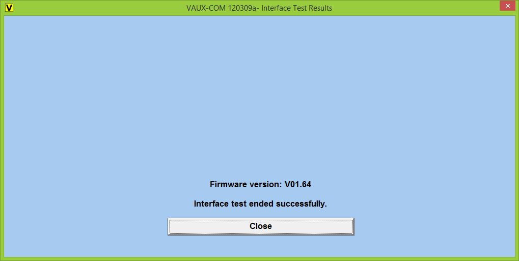

Skusil som flashnut OP-COM na 1.64 cez OCFlash aj bez toho, aby sa po Load Firmware zobrazila 1.64 v policku Version a napodiv to vsetko zbehlo korektne. Request Interface po flashnuti ukazal 1.64, ako aj Vaux-Com:
OCFlash
OCFlash
Vaux-Com
Vaux-Com
Odskusal som diagnostiku na aute a hoci vsetko fungovalo, nevsimol som si ziadne zrychlenie.
